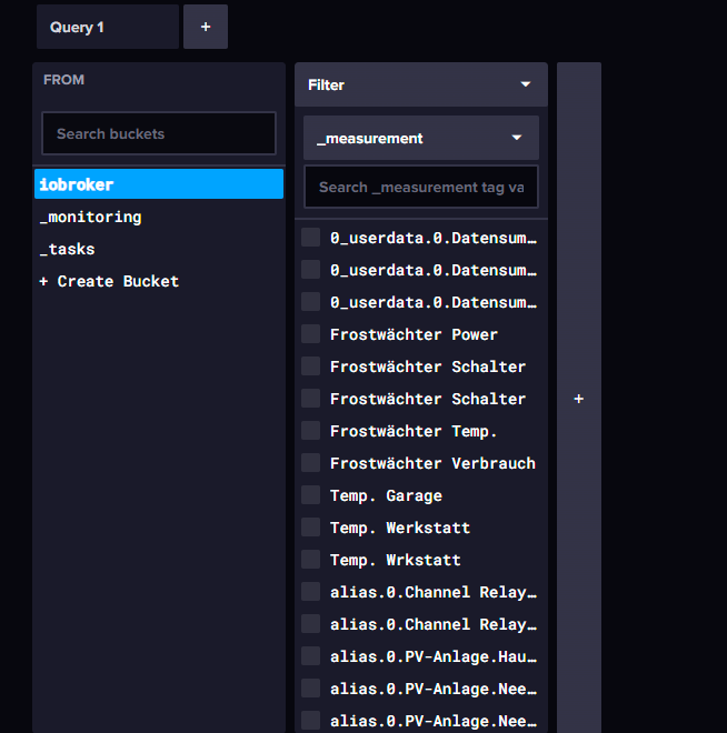

      Die Wiederherstellung ist gelaufen und mir ist keine Fehlermeldung aufgefallen.
      Auf die Oberfläche von InfluxDB kann ich zugreifen und kann mir zumindest dieses anschauen:

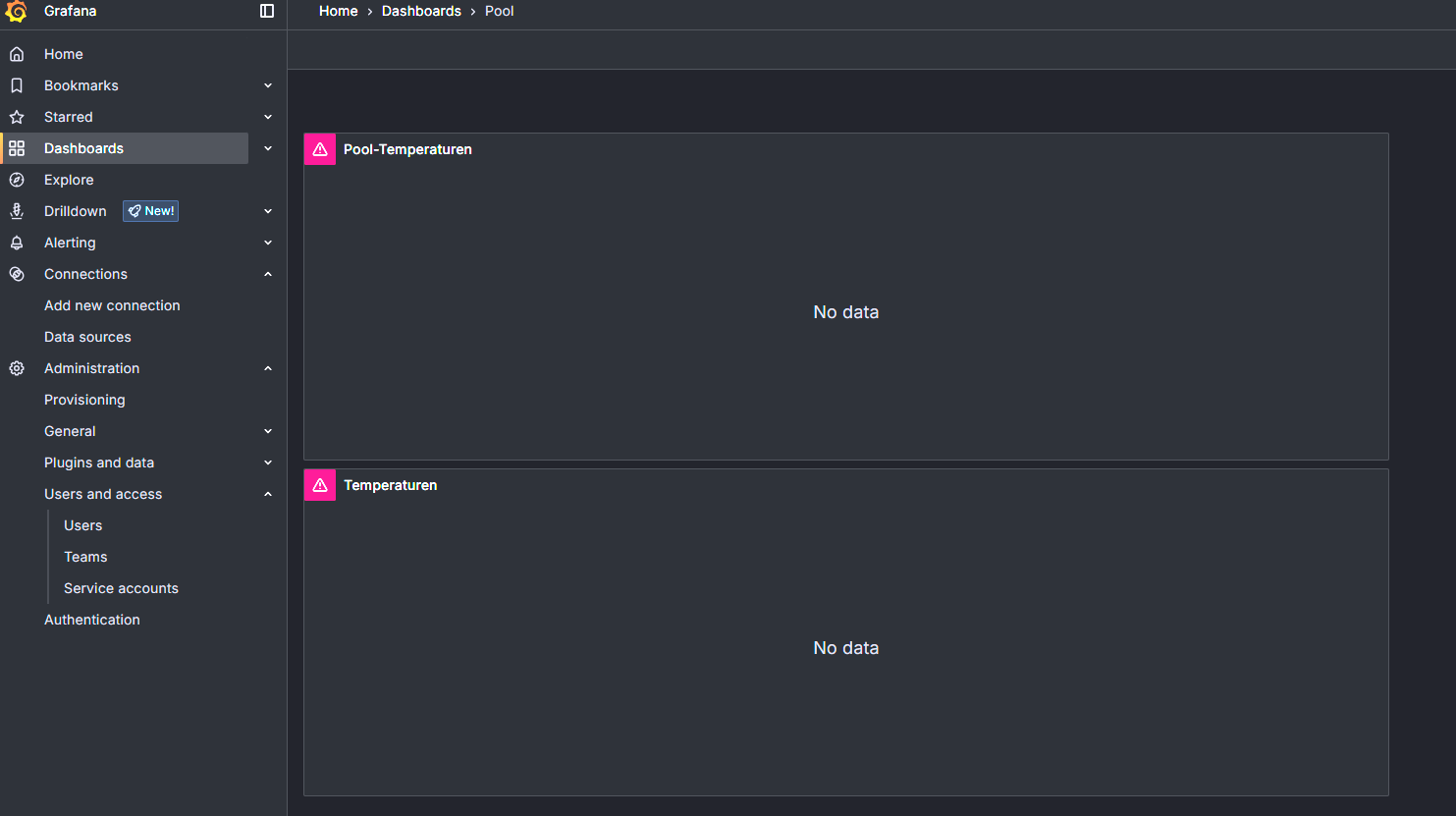

      Auf Grafana kann ich auch zugreifen, und kann mir folgendes anzeigen lassen:
      Und ich glaube Du hast schon den 1. Fehler gefunden. Es ist keine Datasource angelegt...
      Ich schau mir das mal genauer an und gebe Rückinfo...

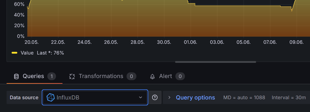

              Die Datasource ist passend drin (zumindest ändert ein neu Anwählen nichts), aber die Query Options sind leer.
              Wenn ich die mit den Werten aus dem alten System fülle, bekomme ich auch was angezeigt.
              afb855ab-4881-4dc3-859d-87a58d7dd82d-image.png Aber es weit in sofern ab, dass im alten System bei den Query-Einstellungen ein =auto= dazwischen steht.ff72fd63-e6d7-4f43-b396-5224a622bfd9-image.png
              Dann übernehme ich das mal alles und hoffe dann passt es.
