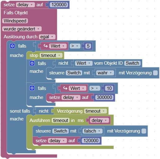

                Kann mir jemand helfen die Zeit zum zurücksetzen "variabel" zu gestalten?
                Konkret: wenn wind über eigene Wetterstation bestimmten wert übersteigt dann z.B. Dauer 5 minuten statt nur 2.
                • wendy2702W wendy2702
                  @wendy2702 sagte: wenn wind über eigene Wetterstation bestimmten wert übersteigt dann z.B. Dauer 5 minuten statt nur 2.
                    wendy2702W Online
                    wendy2702W Online
                    wendy2702
                    @paul53 hallo Paul.
                    Danke, werde ich nachbauen und testen.
