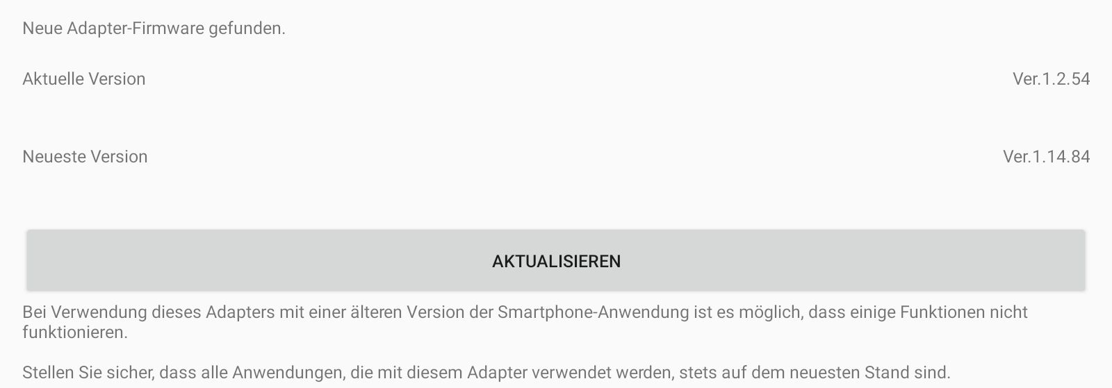

              @uweklatt sagte in unbekannte Fehlermeldung beim Daikin Adapter:
              Habe das Update bereits installiert.
              welches?
              bei mir sieht es so aus
                  Stylish Inneneinheiten
                  die hab ich auch, aber angeboten wird nur 1.14.84.
                  Möglich dass die 1.39.0 erst danach angeboten wird.
