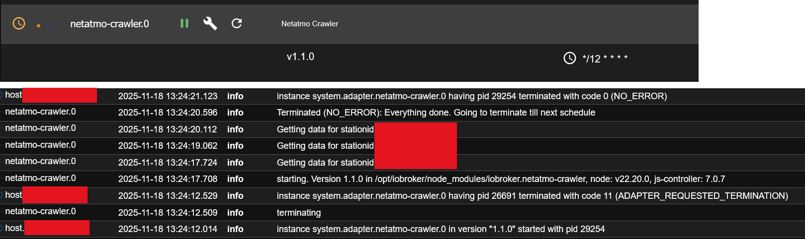

                          Ich weiss nicht genau wie ich es beschreiben soll, also müssen Bilder her:
                          Meine Konfig und das Protokoll (info-Level) wenn alles sauber läuft:
                          Ich ziehe von 3 Stationen wie man sieht alle 12 Minuten, das kann stunden- oder sogar tagelang gut gehen.

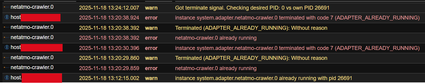

                          Aber dann lande ich irgendwann in einem deathloop:
                          Was da genau hängt habe ich leider nicht per screeny, aber ich kann es beschreiben.

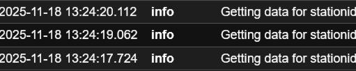

                          Während dieser Loop die Stationen abarbeitet...
                          kommt meistens nach der 2. Station das hier:
                          Und dann beendet der Adapter wohl nicht korrekt, der cron ist eventuell verwirrt und probiert das ganze dann einfach nochmal mit immer demselben Ergebnis.
                          Man kann auf dem Errorscreen sehen, dass 4-8 Minuten zwischen den zyklischen Fehlermeldungen liegen, den cron habe ich da aber bei 12 Minuten gelassen beim Testen.
                          Im Instanz Menu geht der cron dann NICHT mehr auf das Uhrensymbol zurück:
                          sondern bleibt dunkelgrün und somit aktiv denke ich.

                            Damit läuft der seit gestern abend durch mit bis dato nur 2 sporadischen Fehlermeldungen.
                            Vielleicht hilft Dir der Ansatz ja bei der Fehlereingerenzung.

                              Bitte ein Issue erstellen mit den im Einsatz befindlichen Versionen und bitte das Log anhängen.
                              Sieht für mich so aus als würde da ein http Request nicht beendet werden und ev. ein Timeout fehlen.
                                Mabbi
                                @mcm1957
                                Ist eingestellt, habe es an ein passendes issue drangehängt.
