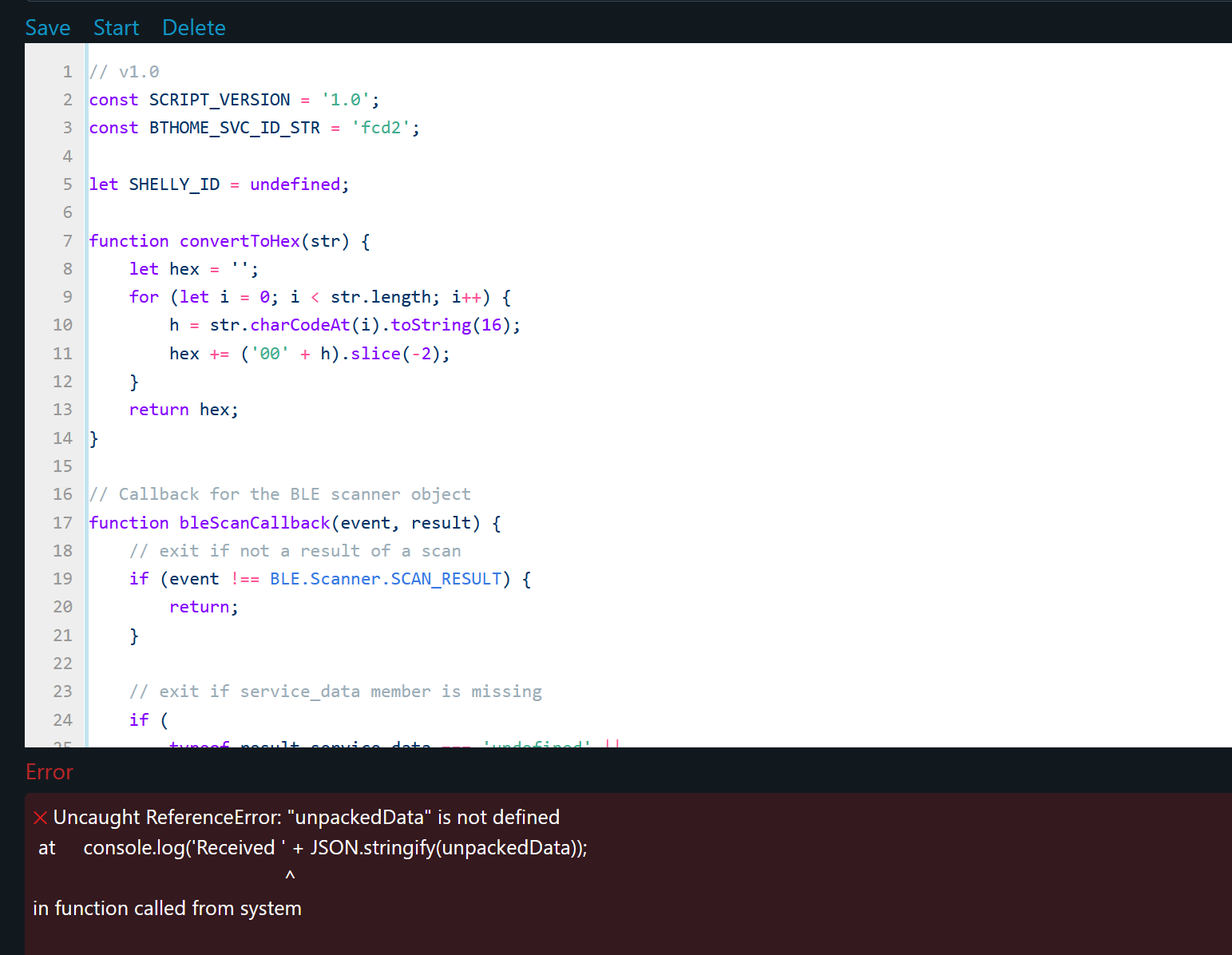

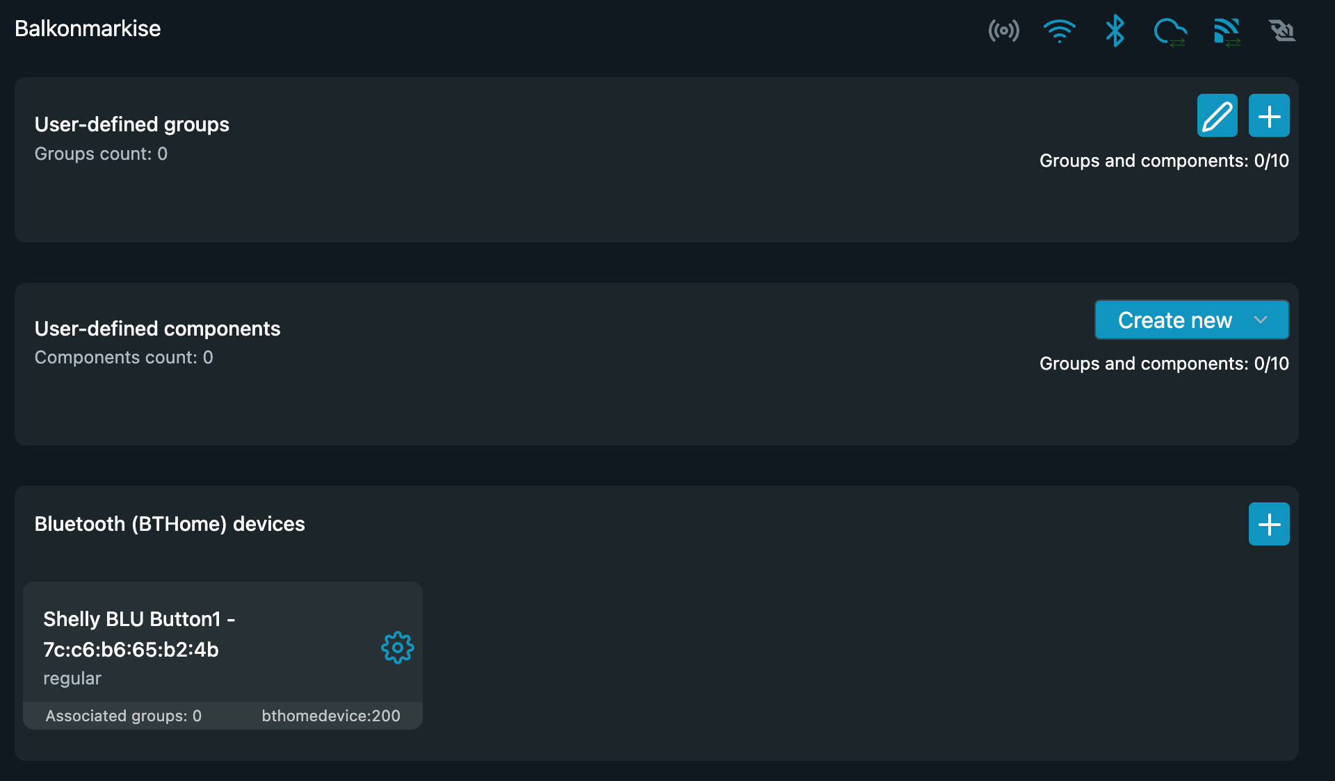

              Hi!
              Folgendes Problem:
              Ich habe einen Shelly Button Tough 1 über meinen Shelly 2PMGen4 in der App per Blutooth verbunden, und ich hatte das Gerät auch im Iobroker. Ich habe den Button mit zur Arbeit genommen, und als ich nach Hause kamm ging er nicht mehr. Somit habe ich alles resettet und neu angelernt. Seitdem erkennt der Adapter das Gerät nicht mehr. In der App funkt alles tadellos. Komisch ist auch dass wenn ich das Gerät in der App kopple, ich es im Browser des Gateways nicht sehe, und wenn ich im Browser das Gerät kopple, ich es in der App nicht sehe! Kann mir wer helfen?
              Script braucht man ja keines mehr, oder?
              Es geht auch trotz des Skriptes nicht!

                #498
                Bin nur unterwegs am handy daher eher kurz...
                》Skript braucht man keines mehr ...
                Falls das wo steht ist es falsch (Bitte info wenn du es wo liest). Ohne script am koppelnden Shelly gibts kein BLE Gerät im Adapter.
                Da ich hier zumindest am Handy keine Versionen der FW gelesen habe ein paar Dinge zum checken...
                Skript muss am Gateway Shelly installiert sein
                Skript muss gestartet sein (wurde schon mal vergessen)
                BLE Button muss am Shelly registriert sein.
                Gateway Shelly muss mit Adapter verbunden sein (niicht dass nach neueinrichten z.B iobroker ip od port falsch ist)
                Wenn der Shelly FW 2.x.x hat muss script 1.3 verwendet werden (Adapter 11.x.x um keine Warnings zu haben)
                Support Repositoryverwaltung.

                  #499
                  komisch ist, das mir ja das Gerät schon ohne skript im iobroker angezeigt wurde?!
                  Mein 2PMG4 hat 20260710-101230/2.0.0-g87fbfa4, ich habe aber Skript Ver 1.2 laufen, da ja v10.6.1 zur Zeit die aktuellste Version ist!Bildschirmfoto 2026-07-28 um 10.02.54.png
                  • J Offline
                    jwedenig
                    #500
                    habe jetzt testweise Skript 1.3 genommen, jetzt is das Objekt da, funktioniert also mit Vers 10.6.1

                      #501
                      Ich vermute mal dein Shelly wurde während du im Büro warst aktualisiert
                      Skript 1.2 funktioniert auf Shellies mit v2.x.x wegen eine Änderung in der Shelly FW nicht. An sich sollte Skript 1.3 auch mit Adapter 10.x.x funktioniren - alldings kommt Versionswarnung.
                      Kurz: Shelly FW 2.x.x erfordert Skript 1.3 ...

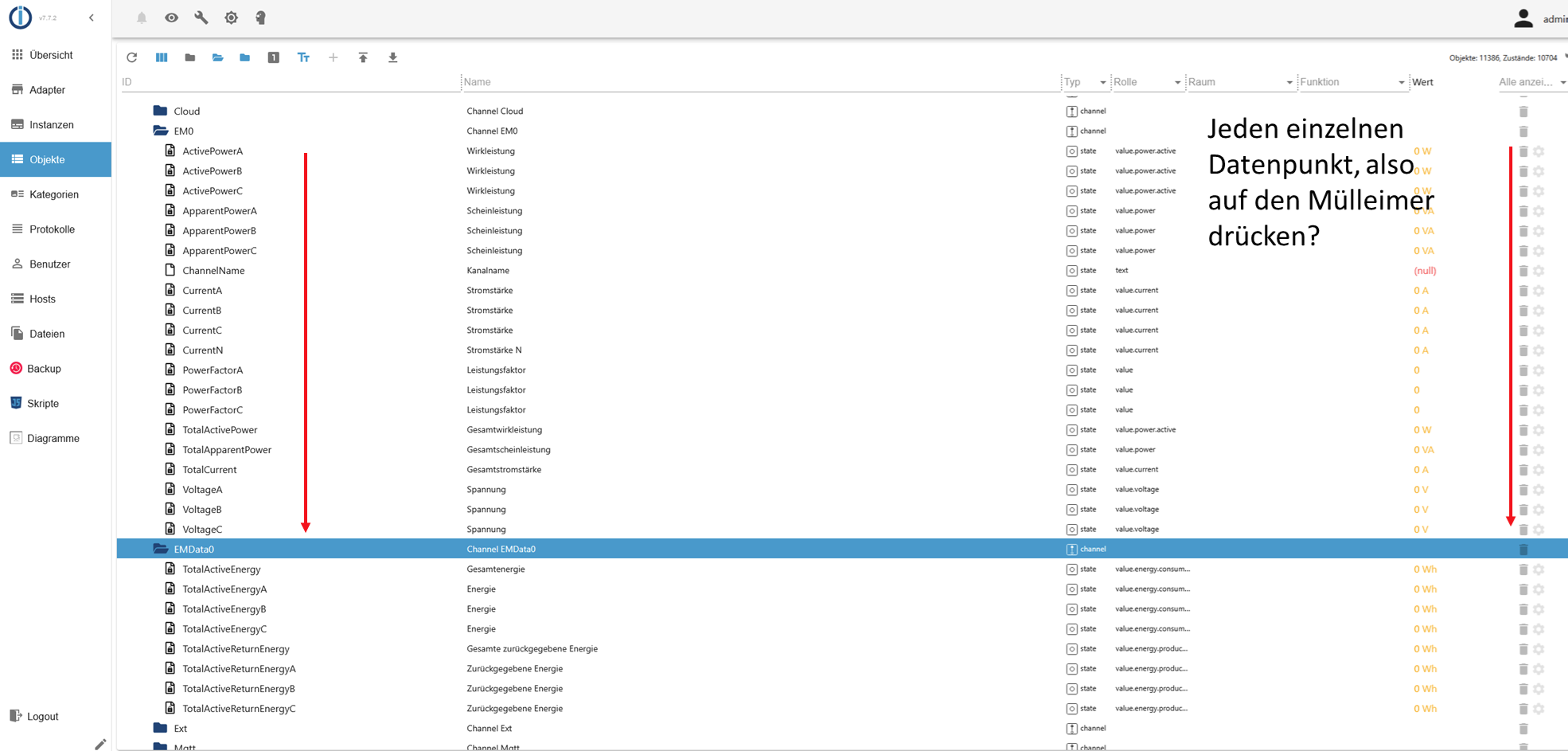

                            So jetzt habe ich erstmal zwei Datenpunkte die angezeigt werden, wo sind dann die restlichen, Solltemp, Ventilstellung, u.s.w.??? -Siehe Bild
                            Wie kann ich jetzt den Sollwert ändern?
                            • J jan_xx
                              #505
                              @jan_xx [sagte]: wo sind dann die restlichen, Solltemp, Ventilstellung, u.s.w.???
                              Shelly BLU TRV steht unter Not supported devices.

                                      #509
                                      das einzige ist halt dass ich so warnmeldungen bekomme
                                      [BLE] fc:4d:6a:24:a0:5e (via shelly2pmg4-d885ace78b9c): Script version 1.3 is not supported (expected 1.2), see documentation for latest version
                                      Soll ich den Adapter aktualisieren? Ist halt nicht stable!

                                        #510
                                        @mcm1957 sagte:
                                        Guten Morgen,
                                        ich hatte den Shelly Adapter 10.6.1 drauf und plötzlich wurde die Aussentemperatur vom Shelly BLU HT im iobroker nicht mehr aktualisiert.
                                        Gekoppelt ist der BLU wahlweise an einem Shelly Plug S oder an einem Shelly 2PM Gen4.
                                        FW beider Geräte 2.xxxx
                                        Script Version 1.2 funktioniert nicht mehr, also aktualisiert die Temp nicht mehr in iobroker.
                                        Version 1.4 funktioniert, gibt aber eine Warnmeldung raus.
                                        Auf Adapterversion 11 erhöht.
                                        Script v1.3 funktioniert NICHT (keine Temp aktualisierung)
                                        v1.4 geht dagegen, produziert aber auch Warnmeldungen
                                        Gruß Helix

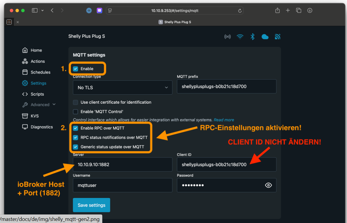

                                          #511

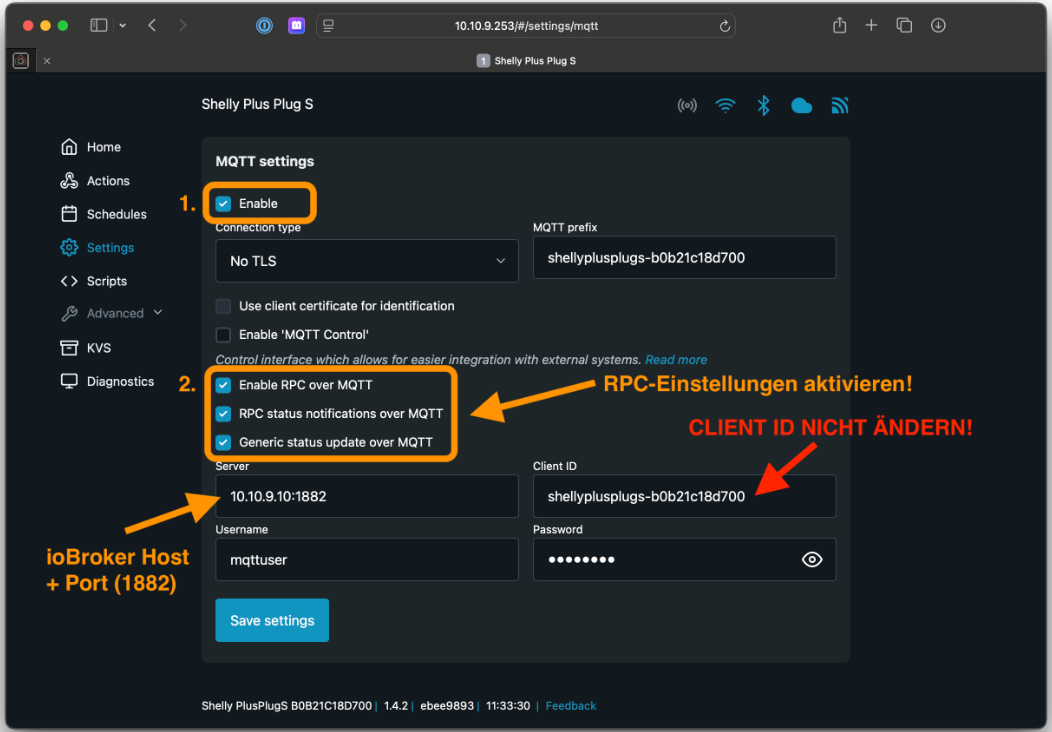

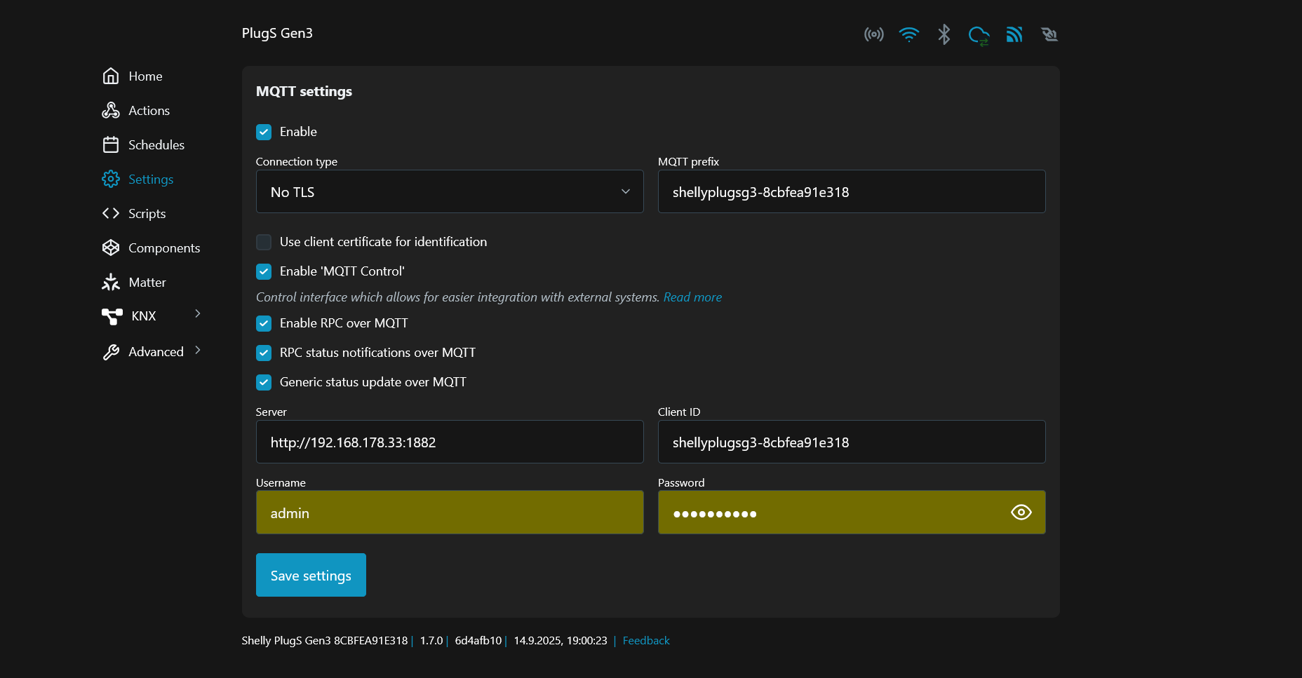

                                          @Doppellhelix sagte:
                                          Man muss nichts "koppeln" bei BLU-Geräten.
                                          Da muss unter Bluetooth noch RPC aktiviert werden, damit das klappt. Da die Prüfung auf Bluetooth entfallen ist. Habe ich in 1.4 anders umgesetzt, aber die Script-Version muss immer zur Adapter-Version passen (siehe Tabelle). Also nicht wild hin und her kombinieren.
