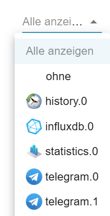

      @bytegetter Der erste Punkt ist direkt unter Objekte im Kopf ganz rechts unter Alle Anzeigen verborgen. Da kann man Filtern, welche Datenbank genutzt wird.

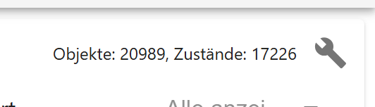

            @bytegetter Du musst in den Objekten rechts Oben auf den Schraubenschlüssel.
            Dann:
            Ja...
            Dann kannst DU bearbeiten. Bei mir geht da jede Einstellung.
