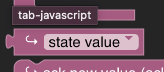

                Die effizienteste Lösung ist:
                • die Variable ActTemp entfernen, sie wird nicht gebraucht
                • an Stelle der Variable ActTemp (überall wo sie im Skript auftaucht) den Baustein Screenshot 2025-06-07 at 13.00.53.png nutzen. (auf Deutsch steht da Wert drin. Dieser Baustein enthält den Wert der den Trigger ausgelöst hat.
                A.
                Nachtrag: Das zurücksetzen von minTemp und maxTemp erscheint mir seltsam. So wie du es setzt kann die minimale Temperatur grösser als -50 sein, sowie die maximale nie kleiner als 50. Das sieht seltsam aus.
