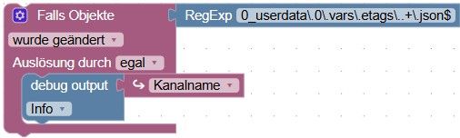

        @astrakid sagte: unterhalb des Ordners "etags" sich etwas ändert
        Wie sieht die Ordner-Struktur aus? Ist sie konstant oder kann sich die Struktur ändern?

          • paul53
            paul53 @astrakid last edited by paul53
            @astrakid sagte: darunter dann ordner mit den mac-adressen als namen.
            Es sind bei Skriptstart evtl. noch nicht alle Ordner vorhanden? In dem Fall muss man RegExp zum Triggern verwenden.
            • A
              astrakid @paul53 last edited by
              @paul53 ach cool, regex ist möglich? super. dann ist der trigger schon mal einfach.
              in der variablen kanalname steht dann die id des objekts drin? oder kann ich auch mit regex-gruppen o.ä. arbeiten, um die mac zu erhalten?
              • paul53
                @astrakid sagte: in der variablen kanalname steht dann die id des objekts drin?
                Der Kanalname enthält den Namen des Parent-Objektes vom Datenpunkt "json".
                • A
                  @paul53 hervorragend, vielen dank für die infos, die mir sehr weiterhelfen!!!

                    astrakid @astrakid last edited by
                    hier übrigens das script für alle, die daran interessiert sind. AP von 10.1.1.1 entsprechend auf euren AP setzen:
                    var url, TagMini1, jsonMini1;
                    async function encodeURL(url) {
                        url = encodeURIComponent(url);
                        return url;
                    on({ id: [].concat(new RegExp('0_userdata\\.0\\.vars\\.etags\\..+\\.json')), change: 'ne' }, async (obj) => {
                      let value = obj.state.val;
                      let oldValue = obj.oldState.val;
                      jsonMini1 = await encodeURL(String((obj.state ? obj.state.val : '')));
                      httpPost('http://10.1.1.1/jsonupload', (['mac=',obj.channelName,'&json=',jsonMini1].join('')), { timeout: 15000, responseType: 'text' }, async (err, response) => {
