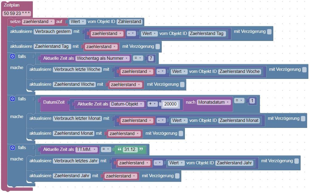

      Es geht darum, dass vor dem Löschen noch der letzte Tageswert im Zähler erfasst wird, damit der Chart stimmt.
      Beim letzten Zählerstand würde ich noch den Zeitstempel um 1 Sek. verringern, damit es in den letzten Monat fällt.
      • paul53
        paul53 @hub01 last edited by paul53
        @hub01 sagte: damit der Chart stimmt.
        Du stellst ansteigende Werte im Chart dar (Sägezahn)?
        Für richtige Chart-Darstellungen muss man kurz vor Mitternacht triggern.
        Beispiel in Blockly:
