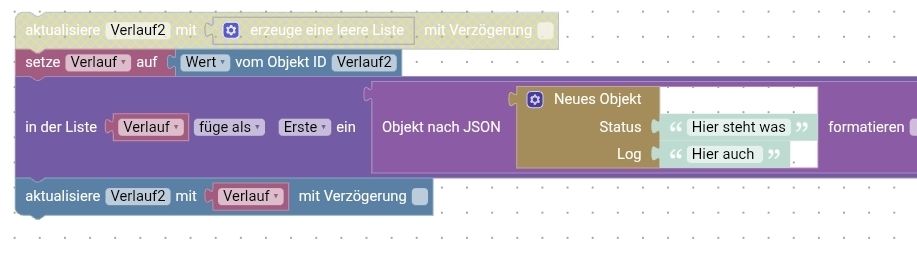

    ich habe ja schon viele Blocklys wo ich eine json und Listen in Schleifen verarbeite.
    Nun würde ich selber gerne eine Liste erstellen die ich per Script erweitern kann.
    Nur irgendwie scheint mir die Logig zu fehlen.
    Wo nehme ich ein Objekt, wo eine Liste und zu was muss ich es wo konvertieren?
    Ich möchte immer Status und Log anhängen um dann die ganzen Ergebnisse in einer Schleife verarbeiten zu können.

      @david-g sagte: was muss ich es wo konvertieren?
      Wenn der Datenpunkt "Verlauf2" vom Typ "array" ist, muss (darf) nichts konvertiert werden.
      Wenn der DP aber vom Typ "string" oder "json" ist, muss beim Einlesen und Schreiben konvertiert werden.

        Danke, klappt nun alles.
