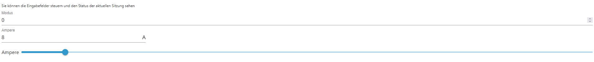

                        Also, es sollen insgesamt 3 Felder sein.
                        Das erste Feld sollte ein "select" sein - wird aber eine Number.
                        Das zweite Feld ist eigentlich als Text - ist aber ein Number Feld.
                        Das dritte Feld ist der Slider - der funktioniert.
                        Das json dazu ist wie folgt:
                           "type": "panel",
                           "i18n": true,
                           "items": {
                              "_logo": {
                                 "type": "staticImage",
                                 "noTranslation": true,
                                 "src": "chargecontrol.png",
                                 "newLine": true,
                                 "xs": 2,
                                 "sm": 2,
                                 "md": 1,
                                 "lg": 0.33,
                                 "xl": 0.33
                              "chargeControlHeader": {
                                 "type": "staticText",
                                 "text": {
                                    "en": "ChargeControl",
                                    "de": "Ladesteuerung",
                                    "ru": "ChargeControl",
                                    "pt": "Controle de Carga",
                                    "nl": "ChargeControl",
                                    "fr": "Contrôle de charge",
                                    "it": "ChargeControl",
                                    "es": "ChargeControl",
                                    "pl": "ChargeControl",
                                    "uk": "Партнерство",
                                    "zh-cn": "充电控制"
                                 "style": {
                                    "fontSize": 24
                                 "xs": 10,
                                 "sm": 10,
                                 "md": 11,
                                 "lg": 11,
                                 "xl": 11
                              "_info": {
                                 "newLine": true,
                                 "text": "tab_intro",
                                 "size": 2,
                                 "xs": 12,
                                 "sm": 12,
                                 "md": 12,
                                 "lg": 12,
                                 "xl": 12
                              "mode": {
                                 "type": "state",
                                 "label": "tab_mode",
                                 "control": "select",
                                 "options": [
                                       "label": "tab_mode_deactivated",
                                       "value": 0
                                       "label": "tab_mode_manual",
                                       "value": 1
                                 "oid": "control.mode",
                                 "xs": 12,
                                 "sm": 12,
                                 "md": 12,
                                 "lg": 12,
                                 "xl": 12
                              "chargeCurrentDisplay": {
                                 "type": "state",
                                 "label": "tab_chargeAmpere",
                                 "oid": "control.chargeCurrent",
                                 "narrow": true,
                                 "addColon": true,
                                 "readOnly": true,
                                 "blinkOnUpdate": true,
                                 "highlight": true,
                                 "unit": "A",

                          @simatec Klar.

                                "mode": {
                                   "type": "state",
                                   "options": [
                                         "value": 0
                                         "value": 1
                                   "xs": 12,
                                   "sm": 12,
                                   "md": 12,
                                   "lg": 12,
                                   "xl": 12

                            Gehen wir mal chronologisch vor und nehmen nur einen Datenpunkt, der als Select fungieren soll.
                            Die Syntax dazu ist:
                            "mode": {
                                     "type": "state",
                                     "options": [
                                           "value": 0
                                           "value": 1
                                     "xs": 12,
                                     "sm": 12,
                                     "md": 12,
                                     "lg": 12,
                                     "xl": 12
                            Dargestellt wird eine Number-Box. Hier kann ich zwar die Werte ändern - jedoch greift das Select nicht.

                                  simatecS Online
                                  simatecS Online
                                  simatec
                                  wrote on last edited by
                                  @skb Zeige mal den State. Der State muss vom Typ her zum json Eintrag passen. Ist da kein select definiert, zeigt er die nur den Wert an. Das würde auch passieren, wenn du einen State vom Type String als Slider integrierst
                                  • Besuche meine Github Seite
                                  • HowTo Restore ioBroker
                                  SKBS 1 Reply Last reply
                                  • simatecS simatec
                                    SKBS Offline
                                    SKBS Offline
                                    SKB
                                    wrote on last edited by SKB
                                    @simatec Ah, ok. Das macht allerdings Sinn. Der state ist tatsächlich eine Number - aber, wie könnte man ihn als "List" passend machen? Dann liegt wohl da der Fehler.
                                    "type": "number",
                                        "role": "indicator",
                                        "read": true,
                                        "write": true,
                                        "def": 0,
                                        "states": {
                                          "0": "Deactivated",
                                          "1": "Manual",
                                          "2": "Only Surplus",
                                          "3": "Minimal + Surplus",
                                          "4": "Fast"
                                    Allerdings steht ja in der Beschreibung der states, das states nur bei number oder string gilt. Somit müsste ja dann auch ein select bei jsonTab gültig sein.
                                    Was ja auch nicht geht - wie es bei shuttercontrol klappt, eine Zahl ohne Box darzustellen:

                                    Edit: Ok, das geht - allerdings nur, wenn der state auch auf write: false steht. Sollte das dann nicht eher immer so sein, wenn ich dies auf readOnly: true stelle?
