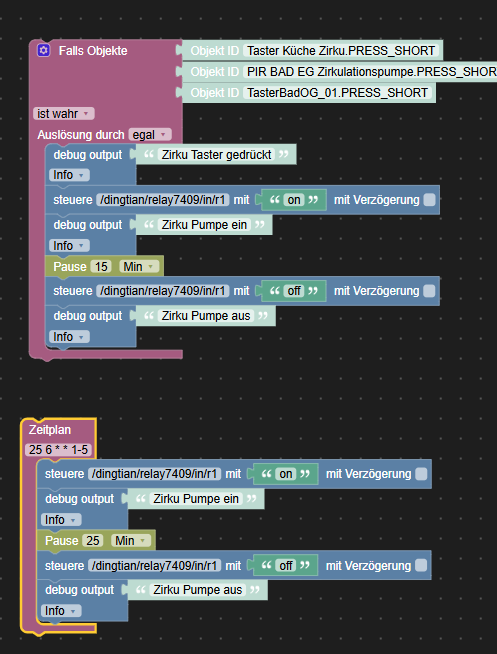

    ich würde gerne meine Zirkulationspumpe im Homekit bringen. Hat soetwas vielleicht schon jemand umgesetzt?
    Aktuell steuere ich die Pumpe per HM Tastern und morgens zur Wecker klingel Zeit per Cron.
    In Homekit hätte ich gerne einen Schalter/Taster der für die Dauer der Laufzeit auf On steht und dann auch wieder Off anzeigt.
    Bin für hinweise und Denkanstöße dankbar.

            @cinimod ja, sowas habe ich mir jetzt auch mal gebaut.
            Hatte aber gedacht, gehofft das es auch ohne Skript geht.

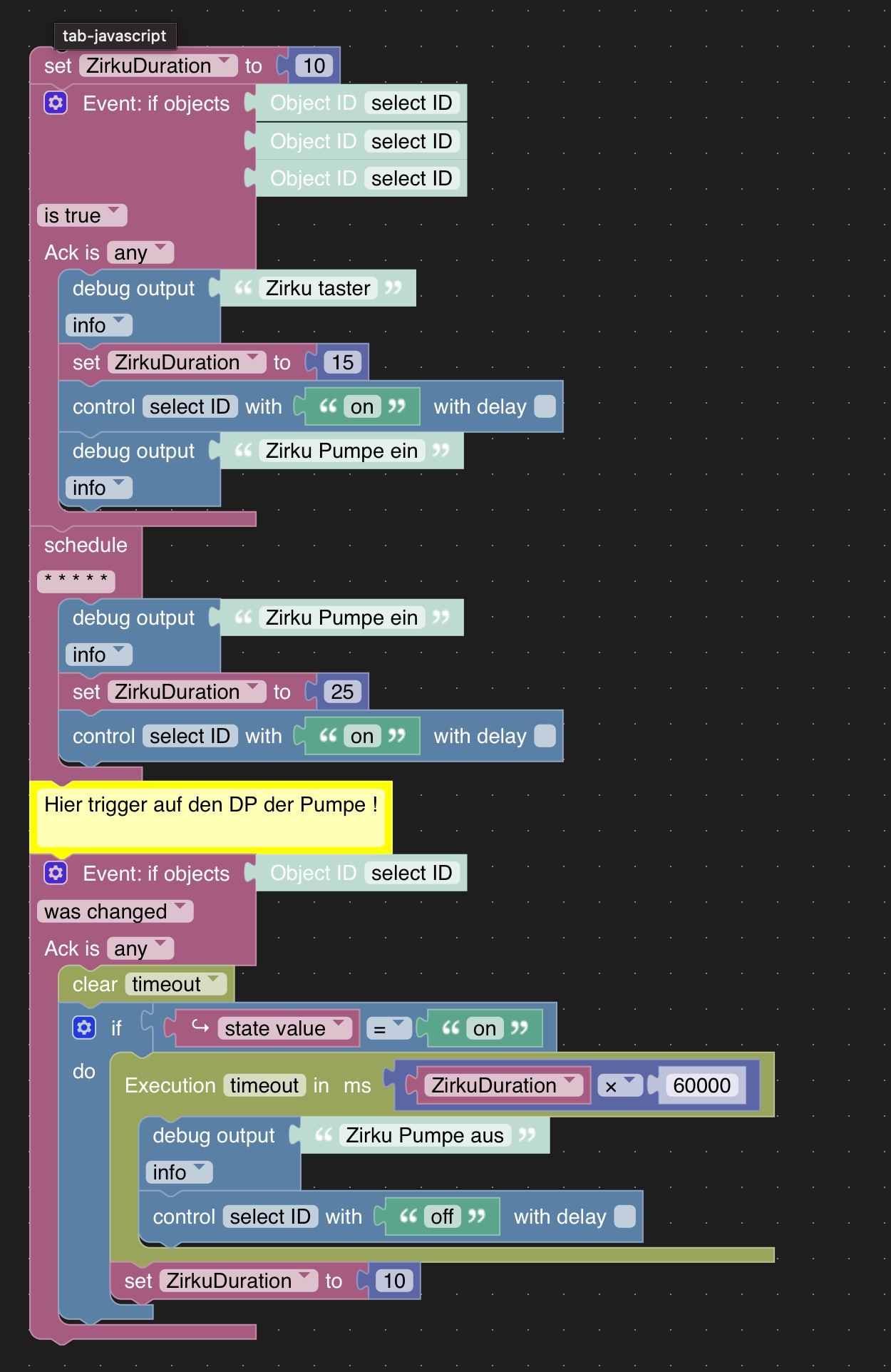

                @wendy2702 sagte in Wie Warmwasser Zirkulationspumpe in Homekit?:
                @cinimod doch. Aber dort gibt es, soweit mir bekannt, keinen Taster.
                Oder ist der jetzt verfügbar?
                Taster, nein. Schalter mit Statusanzeige, schon.
                Die einfache Variante:
                Einfach den DP des Relais (dingtian/relay7409/in/r1) nutzen - dazu bieten sich verschiedene 'services' an:
                • IrrigationSystem
                • Valve
                und so weiter.
                Als 'Conversion' muss dann in HomeKit Script ausgewählt werden, und dann, je nach Typ des verwendeten Servicepoints eines der beiden folgenden Skriptpaare für toHomekit und toIoBroker genutzt werden:
                Typ int (0,1):
                toHomeKit:
                if (value ==="on") return 1;
                return 0;
                toIoBroker:
                if (value >0) return "on";
                return "off"
                Typ boolean (true, false):
                toHomeKit:
                return (value ==="on");
                toIoBroker:
                if (value) return "on";
                return "off"
                Komplexer wird es, wenn du auch beim manuellen einschalten durch HomeKit die variable Laufzeit Grenzerealisieren willst. Das geht wahrscheinlich in beiden Fällen auch über HomeKit, aber das hab ich nicht probiert.
                Deswegen müsstest du deine Blockly Logik so anpassen (Laufzeit via Taster: 15 min, via Zeitplan: 25 min, via HomeKit: 10 min):
