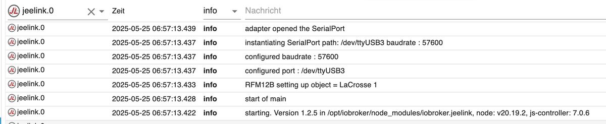

    Wenn ich den funktionierenden Fhem Adapter nun dem iobroker zuordne, wird dieser auf erkannt:
    auch auf /dev/ttyUSB3 passiert was:

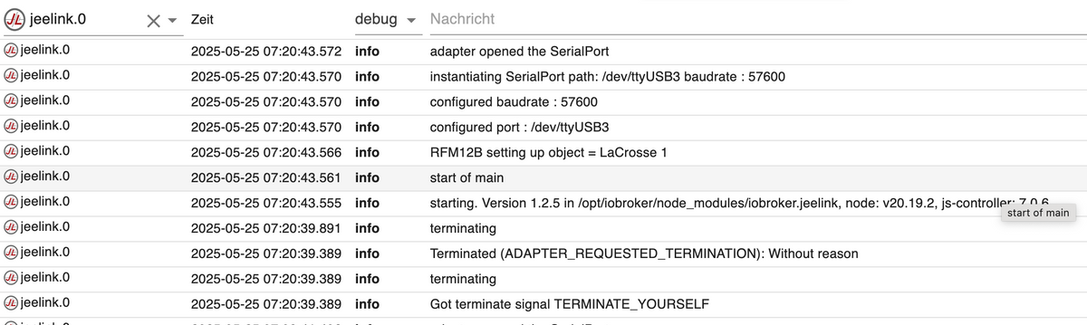

    Wenn ich allerdings den Adapter auf debug stelle, tut sich nichts, auch beim Neustart des Adapters erscheinen nur info Einträge, obwohl ich debug eingestellt habe.

    edit: ich habe jetzt gesehen, das ich in der Instanz auf debug stellen kann..... das muß ich mir erst mal anschauen
    edit2: ok, die 1F umrechnen in 16. Daten kommen jetzt auch, leider nicht die von dem Temp Sensor, muß ein anderer sein
