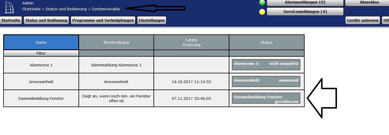

                  ein bild sagt mehr als tausend worte….
                  Die markierte Systemvariable hätte ich gerne, die beiden oberen tauchen im hm-rega mit true und false auf (1235 und 950)
                  • HomoranH Nicht stören
                    Das ist doch mal eine Ansage.
                    Bitte hm-rega neu starten und danach Screenshot von den Objekten von hm-rega
                    Rainer

                      Vielen Dank Rainer, das war der gewünschte Tritt.
                      Guck mal

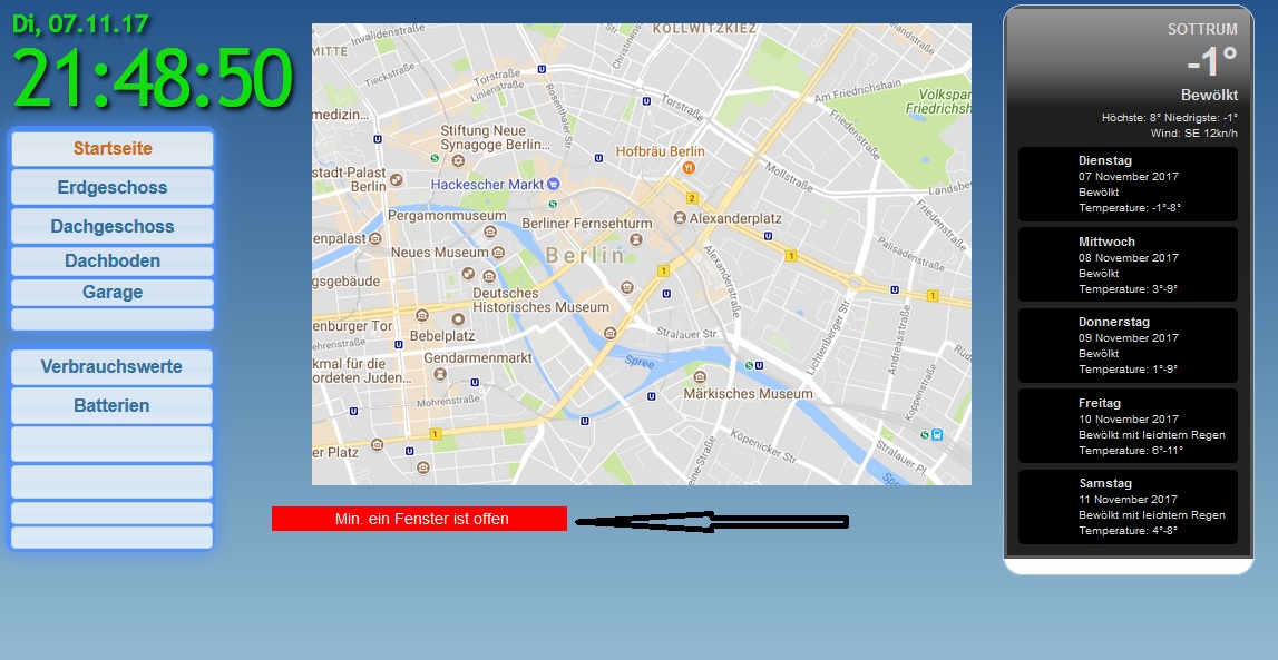

                        BTW: ich sehe das du dies mit einer variable in der CCU geloest hast, das geht auch mit scripten in iobroker due zaehlen dan einfach die offenen objecten gibt es so einige beispiele fuer
