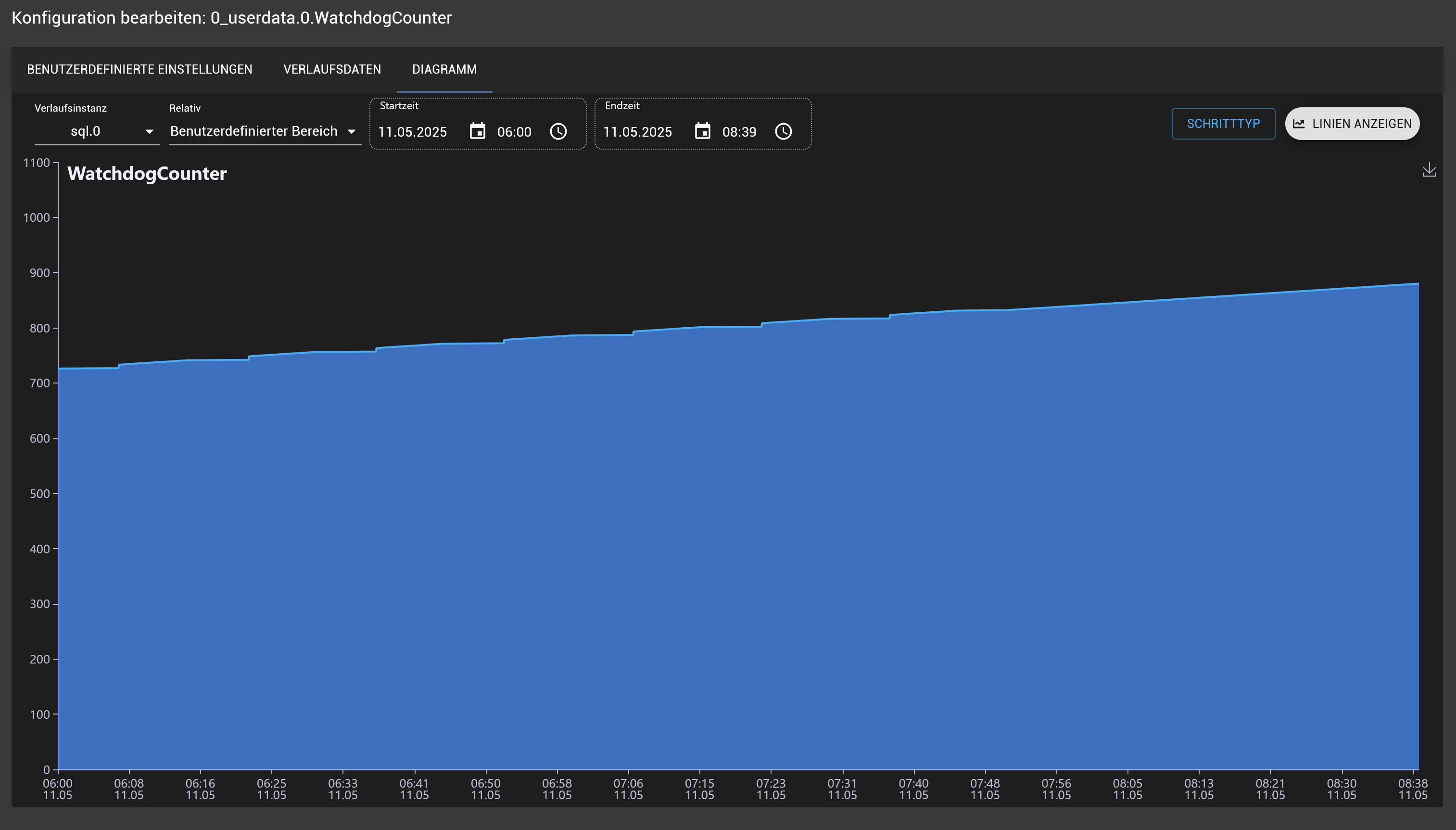

    Der Fehler äußert sich dadurch, dass Funktionen (z.B. Rollladen via VIS hoch/runterfahren) nur noch sehr verzögert ausgeführt werden (oder gar nicht). Die javascript Instanz befindet sich in dem Zeitraum im Fehlerzustand (ich muss gestehen, ich habe jetzt noch nicht geprüft, ob "Verbunden mit Host" oder "Lebenszeichen" als Fehler angezeigt wird; auf Grund des Fehlerbilds (siehe unten) denke ich aber, dass das Lebenszeichen ausgeblieben ist).
    Leider kann ich auch nicht mehr sagen, seit wann der Fehler auftritt. Beim ersten Mal habe ich es noch als "einmal Problem" abgetan. Beim zweiten mal wurde ich skeptisch. Änderungen an Skripten erfolgen bei mir kaum noch, so dass ich "eigentlich" ausschliessen kann (aber nicht 100%), dass der Fehler seit der Änderung eines Skripts auftritt.
    Um den Zeitraum/Fehler einzugrenzen, habe ich ein Skript implementiert, dass jede Minute eine Variable hochzählt und diese aufgezeichnet. Heute ist das Problem dann wieder aufgetreten:
    Man sieht in dem Chart die hochgezählte Variable, die eine kontinuierliche Linie sein müsste. Man erkennt die Treppenstufen, die nicht vorhanden sein dürften:
    • die Variable ändert relativ genau ab einer vollen viertel Stunde für ca. 7 Minuten ihren Wert nicht
    • danach erfolgt ein Sprung des Wertes
    • gegen 07:50Uhr habe ich die javascript Instanz neu gestartet
    • danach wird die Variable wieder sauber hochgezählt
    Ich schließe aus der Treppenstufe, dass die Skripte im Hintergrund weiterlaufen, es aber zu einer Störung beim Lesen/Schreiben der Objekte kommt.
    Mein nächster Schritt wird sein, eine zweite javascript Instanz zu installieren, in der nur ein Skript läuft, das überwacht, dass sich der Wert der Variable innerhalb von 2 Minuten ändert. Wenn nicht: Mail schicken und ggf. javascript Instanz neu starten. Das kann aber nicht die Lösung sein.
    Kann mir jemand sagen, was ich nachschauen/machen könnte, um das Problem einzukreisen? Gibts es da eine Queue in der javascript Instanz, die evtl. hängen könnte?
    Danke :)
    Georg

        @goersch sagte: in unregelmäßigen Abständen (7-14Tage), die javascript Instanz bei mir "hängt".
        Mögliche Ursachen:
        • Es werden immer wieder neue Trigger erzeugt (Trigger im Trigger).
        • Timer werden gestartet, bevor sie abgelaufen sind oder gestoppt wurden
        GoerschG 1 Antwort Letzte Antwort

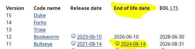

                        @thomas-braun
                        bis 31.08.2026 hab ich noch Zeit ...
                        • GoerschG Goersch
                          @thomas-braun
                          @goersch
                          Nein, du willst den Debian LTS-Status nicht ausreizen.
                          Bullseye ist tot.
                            @goersch
                            Bullseye ist tot.
