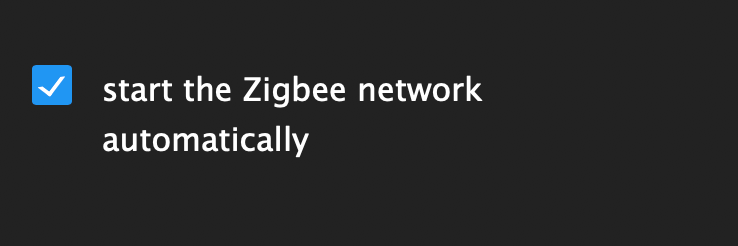

          Es sieht mir sehr danach aus das der Haken zum starten des Zigbee Subsystems fehlt:
          Bitte in der Konfiguration der Instanzen nachschauen.
          A.

          • AsgothianA Asgothian
            @seneca Du hast letztens ein update von Zigbee 2.x auf 3.x gemacht ?
            A.
            seneca
            @asgothian
            Mein Held!!!
            Ich verneige mich - mit so wenig Infos das zu sehen - klasse.
            Ich weis zwar nicht, warum der Haken raus ist - aber das war der Grund. Ist mir ehrlich schleierhaft - ausser mir geht da keiner ran (PW) und ich kann mich nicht entsinnen da dran gewesen zu sein - schon gar nicht in beiden Instanzen.
            Das Update von 2 auf 3 hab ich schon vor ein paar Wochen gemacht - da lief noch alles danach (bzw. erst danach lief überhaupt alles).
            Vielen Dank nochmal - ich hab mich schon "alles neu machen" sehen.
            Grüße
            Tobias

              AsgothianA Offline
              AsgothianA Offline
              Asgothian
              @seneca sagte in Ubuntu 22.04 LTS - 24.04 LTS - Probleme iobroker - Zigbee:
              @asgothian
              Mein Held!!!
              Grüße
              Tobias
              Der haken ist draus weil du die Release notes zu 3.0 bzw. den Thread zu 3.0 nicht gelesen hast. Da steht drin das beim Update von vor 3.0 auf 3.x dieser Haken neu hinzu gekommen ist.
              A.

                seneca
                @asgothian
                Ok - das klingt jetzt vielleicht beratungsresistent, aber mir erschließt sich nicht, warum das dann bis vor ein paar Tagen funktioniert hat. Ich hab ja auf V3 gewechselt, weil ich den externen Converter mit V2 nicht zum Laufen bekommen hatte. Das war Anfang/Mitte April. Dann haben meine Ventile brav gegossen - hätte auch wetten können, dass zwischendurch der Host gestartet wurde.
                Trotzdem nochmal ganz lieben Dank! Sowas sind Probleme, die ich gerne mal nicht finde.

                  AsgothianA Offline
                  AsgothianA Offline
                  Asgothian
                  @asgothian
                  Das ist vollständig unmöglich - der Code das der Adapter nicht durchstartet ist seit der 3.0.0 im Adapter. Warum das bei Dir nicht aufgefallen ist kann ich nicht sagen. Möglicherweise hast du zum verifizieren das es mit der V3.0 geht in den Hardware-Einstellungen das Zigbee Subsystem gestartet nachdem du das Update gefahren hast. Einmal gestartet bleibt es an.
                  Was mir in dem Zusammenhang aufgefallen ist - und schon (in meiner 3.0.2 Testversion) Implementiert - ist das eindeutige Log-Ausgaben die darauf hinweisen fehlen. Ansonsten sieht man es einfach nicht.
                  A.

                    seneca
                    @asgothian
                    Das muss wohl so sein - hab nachgesehen, es gab tatsächlich vor dem Ubutu Release und nach dem Adapter V3 kein reboot.
