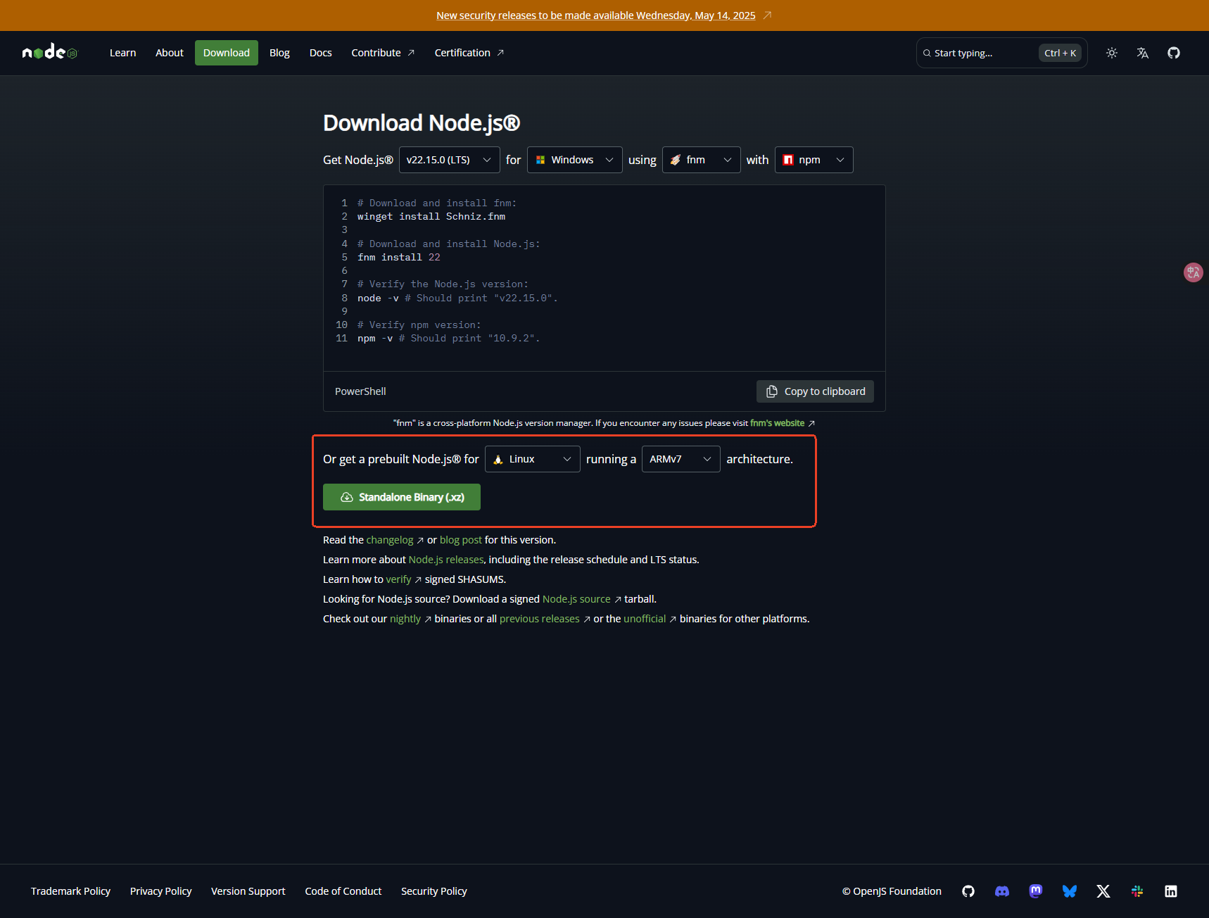

    Node.js, Zigbee2MQTT und Node-Red laufen alle recht gut auf 32-Bit-SoCs. Wir verwenden Zigbee2MQTT und Node-Red schon lange auf iHost.
    Node.js, Zigbee2MQTT, Node-Red all run pretty fine on 32 bit SoC. We have been using Zigbee2MQTT and Node-Red on iHost for a long time.
    Sicher, 64-Bit-SoC ist jetzt Mainstream und wir entwickeln iHosts der neuen Generation mit 64-Bit-SoC, Wi-Fi 6 usw.
    Sure, 64 bit SoC is mainstream now, and we are developing new generation iHost with 64 bit SoC, Wi-Fi 6, etc.

    @michaellearnstocode Thanks, which Node.js versions you get for 32 bit? I remember the current LTS ones officially only build on 64 bit. But if it works might be fine.

        @apollon77 All Node.js LTS ones support armv7 architecture. You can refer to Node.js download page, or docker hub.

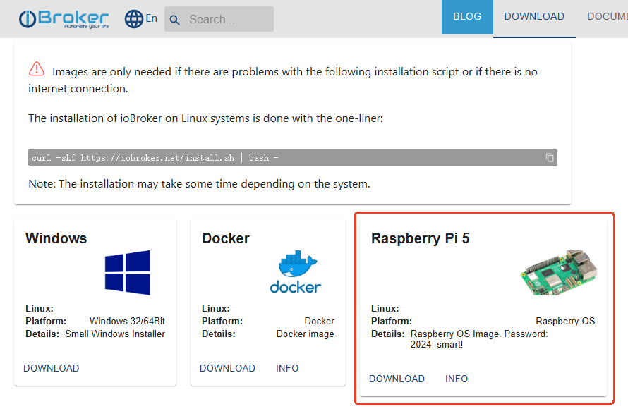

                  @david-g Wir möchten, dass ioBroker die iHost-Hardware steuert und alle über vorhandene Adapter integrierten Geräte verwaltet. Wir möchten nicht viel Softwareentwicklung für ioBroker über iHost betreiben. Sollten wir uns also für die zweite Option entscheiden?
                  We actually want ioBroker to control the iHost hardware and manage all devices integrated by all kinds of existing adapters. We don't want to do a lot of software development for ioBroker over iHost. So We probably should go with the second option you mentioned?
                  Auf der offiziellen ioBroker-Downloadseite gibt es ein ioBroker-Image für Raspberry Pi 5. Daher kam unsere ursprüngliche Idee. Wir dachten, wir könnten einfach ein ioBroker-Image für iHost erstellen.
                  There is an ioBroker image for Raspberry Pi 5 on the ioBroker official download page. That's where our initial idea comes from. We thought we could just make an ioBroker image for iHost.
                  • David G.D Online

                      @michaellearnstocode sagte in SONOFF iHost Open-Source – ioBroker-Entwickler gesucht!:
                      Es sollte machbar sein ein ioBroker Image zu erzeugen welches auf dem iHost läuft. Allerdings halte ich es für Sinnvoll, nicht auf die Hardware-Adapter zurück zu greifen um die Hardware auf dem iHost zu steuern da es dafür bereits funktionierende Software gibt. Besser wäre es, eine entsprechend leistungsfähige API bereit zu stellen, über die der ioBroker mit der 'Standard' iHost Software kommunizieren und die Hardware steuern kann. Eine direkte Weiterleitung der Hardware an entsprechende Adapter führt da eher zu erhöhtem Aufwand bei den entsprechenden Adaptern, insbesondere wenn weitere Hardwareunterstützung im iHost entsteht. Bei Nutzung einer API lässt sich das entsprechend gut kapseln.
                      Dadurch kann der Benutzer entscheiden ob ein ioBroker auf dem iHost oder auf einem leistungsfähigeren System neben dem iHost laufen kann. Insbesondere wenn es um komplexe Automatisierung, Visualisierung und/oder Datensammlung geht sind die Hardware-Voraussetzungen des iHost für den Betrieb des ioBroker grenzwertig.
                      Durch Nutzung einer sauberen API lässt sich die notwendige Softwareentwicklung

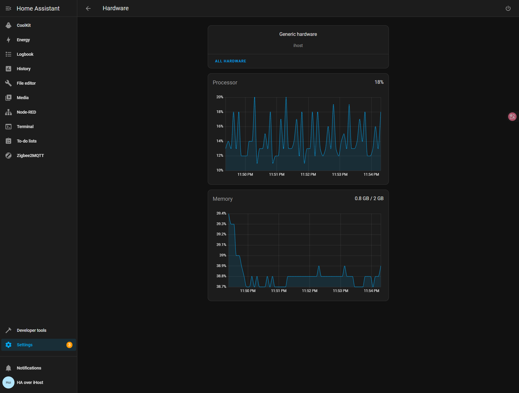

                          @michaellearnstocode A short note about "RAM usage":
                          ioBroker by defsult runs each plugin in an own Node.js process. This is more reliable regarding code issues but also needs a bit more RAM. Sure, you still get a certain number of processes into 2GB or such, but in fcat you run against limkts earlier as with eg Home Assistant where anything runs in one python process (beside additional Docker containers).
                          For systems with limited RAM ioBroker has the so called "Compact Mode", where we also allow to run multiple plugins in the same Node.js process (see https://github.com/ioBroker/ioBroker.js-controller?tab=readme-ov-file#start-adapter-instances-in-compact-mode).
