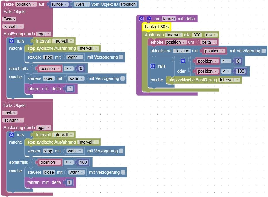

            @robbi12 sagte: Drücken linke Taste öffnen, Druck rechte Taste schließen. Durch beliebige Taste Stop.
            Gibt es Rückmeldungen von der Markise (z.B. Endlagen oder Position)?
            Falls nicht, kann man es nachbilden:

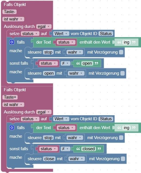

                paul53 @Robbi12 last edited by paul53
                @robbi12 sagte: für die Markise einiges angezeigt.
                Welche Werte kann "Status" annehmen?
                Ich nehme an, die Werte "open", "closed", "opening", "closing" und "stopped"? Dann sollte es so funktionieren:

                  @paul53 Danke wieder mal sehr.
                  Es funktioniert bereits deine erste Version sehr gut
                  • paul53
                    @robbi12 sagte: Es funktioniert bereits deine erste Version
                    Die Version mit Auswertung von "Status" ist besser, denn man spart sich den eigenen Datenpunkt "Position" und man muss nicht die Laufzeit beachten.
