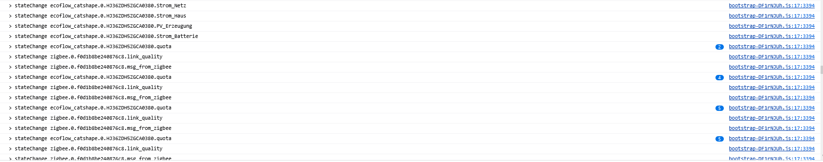

              @catshape Hallo Catshape, ich habe den Api-Eintrag geändert. Es scheint aber keine Abhilfe gebracht zu haben. Ich beobachte allerdings ein merkwürdiges Phänomen in der Javascript-Konsole: Jeweils nach ca 10 Minuten inaktiver App wird nur noch der quota-Wert gesendet, die Werte für PV_Erzeugung, Strom_Haus, Strom_Netz und Strom_Batterie nicht mehr, obwohl diese sich defintiv verändert haben. Hier mal ein Screenshot des Logs.
              @ulofemi arbeitet offenbar mit der quota. Das könnte ich auch versuchen. Ich brache für meine Anwendung aktuell nur Strom_Batterie und PV_Erzeugung.
              Frage: Erzeugst du die vier aktuellen Leistungswerte auch aus der quota oder fragst Du die separat ab?
              paul53 C 2 Replies Last reply Reply Quote 0

                  Wie du ja in der ursprünglichen Nachricht geschrieben hast, scheint das Problem darin zu liegen, dass die Daten deiner PowerOcean in der Cloud nicht aktualisiert werden, wenn die App nicht aktiv ist.
                  Die offizielle API (und somit auch mein Adapter) kann halt nur mit der Cloud kommunizieren. So wie es scheint funktioniert mein Adapter so wie er soll. Er fordert in der Cloud die Werte an und schreibt die Antwort in deine Zustände, und zusätzlich wird der gesamte Antwort-Text in den Zustand quota geschrieben. Wenn ein gelieferter Wert sich nicht verändert hat (gelieferter Wert ist gleich dem, der bereits im Zustand steht), dann wird der Zustand nicht aktualisiert, das heisst es findet kein stateChange statt (es macht mMn keinen Sinn denselben Wert nochmals in den Zustand zu schreiben). Das erklärt dann auch deine Beobachtung.
                  Der Umstand, dass der Zustand quota jedes Mal einen stateChange erfährt, bedeutet eigentlich, dass zumindest irgendwas in der Antwort geändert hat. Du könntest ja mal schauen was sich dort jeweils verändert.
