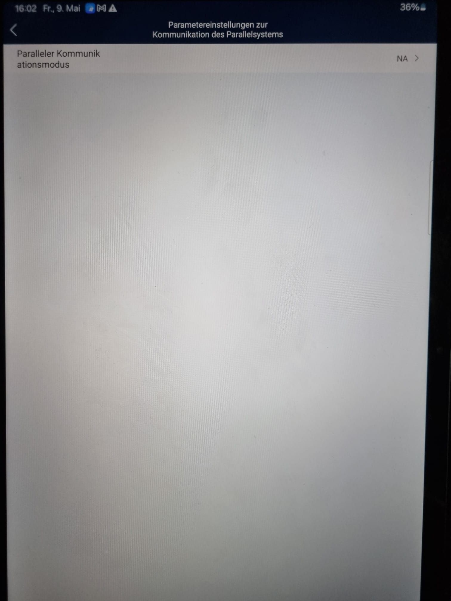

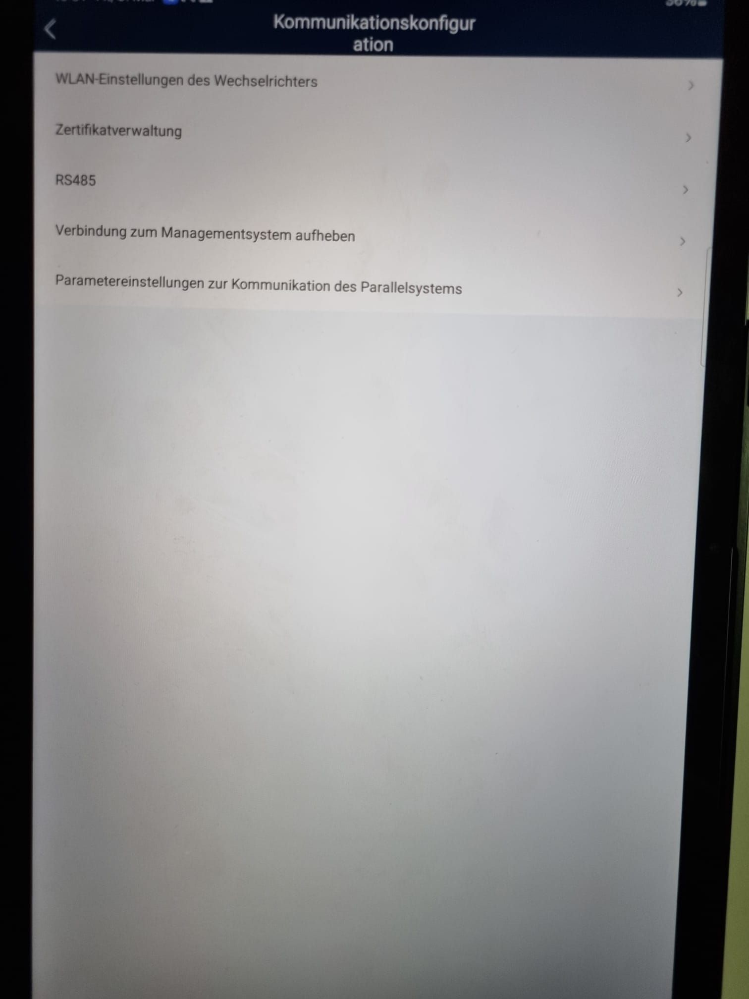

                @wendy2702 Hmm, also irgendwie finde ich im WR keine Einstellung für Modbus...
                In der "Parametereinstellung zur Kommunikation des Parallelsystems" gibt es nur die Auswahl NA oder RS485
                Das steht momentan auf NA.
                Ich nehme an, dass das über die EMMA anders strukturiert ist, da ich am WR keinen Dongle habe. Das soll ja über die EMMA gehen...

                • wendy2702
                  wendy2702 @Beachboy last edited by wendy2702
                  @beachboy der Upload deiner Screenshots hat nicht funktioniert
                  Edit: schau mal hier
                  https://www.photovoltaikforum.com/thread/229493-huawei-emma-a02/
                  Beachboy 2 Replies Last reply Reply Quote 0

                    Beachboy @wendy2702 last edited by
                    @wendy2702 Ja, die waren vom Handy zu gross.
                    Hab es jetzt korrigiert...

                      • wendy2702
                        @beachboy ich verstehe die meisten Einträge der 12 Seiten so das es geht.
                        Habe aber a) selber kein Huawei und Emma
                        b) keine Lust mich da komplett einzuarbeiten

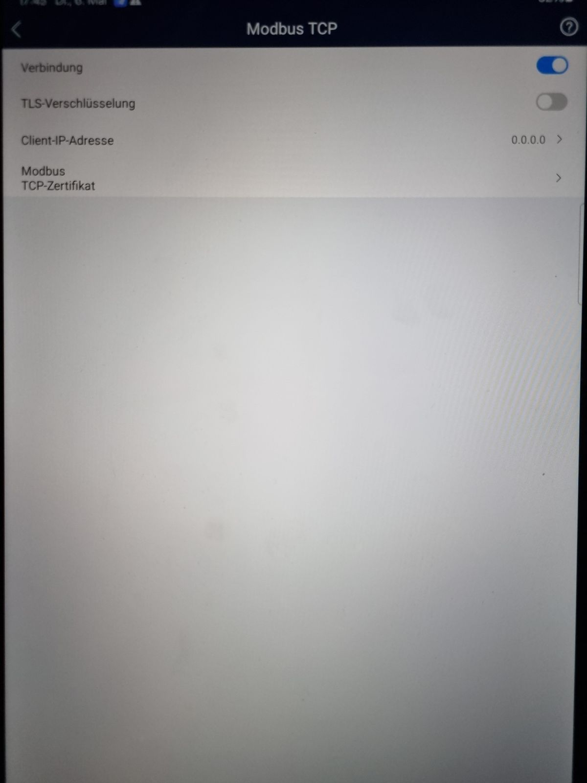

                        • B
                          bolliy Developer @Beachboy last edited by
                          @beachboy auf der Emma muss mindestens die Firmware V100R024C00SPC101 installiert sein! Die 100 funktioniert tatsächlich nicht.
                          Siehe: https://github.com/bolliy/ioBroker.sun2000#supported-hardware
                          und dann steht im Wiki welche Einstellungen notwendig sind: https://github.com/bolliy/ioBroker.sun2000/wiki/Emma
                          LG Stephan
