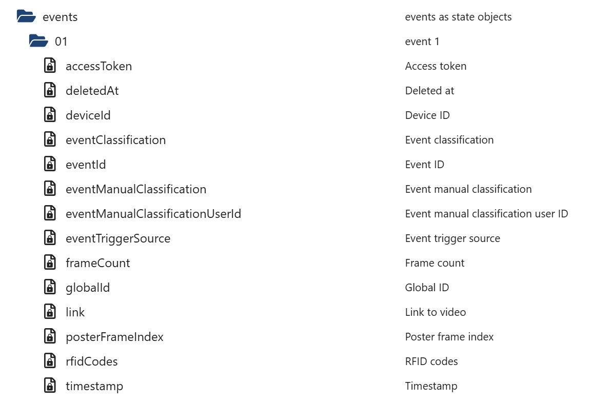

              Sickboy78
              #25
              Version 0.6.0 hat neue Datenpunkte für Ereignisse: deletedAt, eventManualClassification, eventManualClassificationUserId und link. Letzterer enthält einen Link zum Ereignis mit Video.

                    #28
                    für was sind die (Bedeutung)?
                    deletedAt - wann das Event in der App gelöscht wurde
                    eventManualClassification - manuell gesetzter Eventstatus in der App
                    eventManualClassificationUserId - Benutzer der den Eventstatus in der App manuell gesetzt
                    Ist 01 immer der letzte/aktuellste Event?
                    Ja. Kommt eine neues Event rein, ist es wieder 01, das alte 01 wird zu 02 usw.
                    wie oft wird abgefragt?
                    Gar nicht. Der Adapter abonniert Events, die als Push Benachrichtigung reinkommen. Es sollte sich also nahezu in Echtzeit aktualisieren.

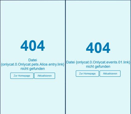

                              @Sickboy78 sagte:
                              Version 0.6.1 hat einen neue Datenpunkt für Ereignisse: image, mit einem Link zum Vorschaubild für das Video.
                              fehlt bei mir noch mit 0.6.1
