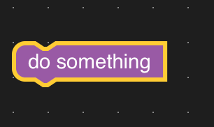

      @topsurfer Jein.
      Eine direkte Möglichkeit gibt es nicht, aber:
      • Den Inhalt des Zeitplan in einen Funktionsblock überführen
      • im Zeitplan den dazu passenden 'aufruf' Baustein nutzen
      • Den kannst du dann auch in einem Trigger oder ähnlichen zusätzlich nutzen
