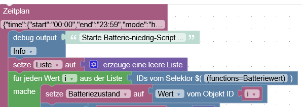

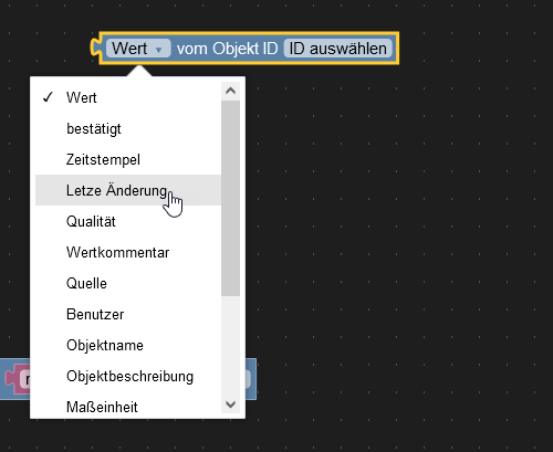

    In Objekt selbst gibt es diese Info ja (meistens) nicht, woher nimmt iob diesen Wert?
    Hintergrund ist, ich würde gerne ähnlich wie bei Batteriewerten über alle "Zeitpunkt letzte Änderung" eine Schleife machen um zu sehen, welches Objekt zu lange keine Aktualisierung gemeldet hat, also Offline oder defekt ist.

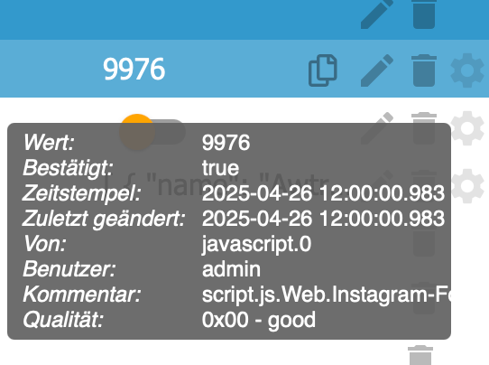

            @feuersturm sagte in "Letzte Änderung", wo finde ich diesen Wert?:
            Im Menü Objekte siehst du hier die letzte Aktualisierung / Wertänderung
            Oder einfach nur auf den Wert zeigen. Dann sieht man auch das komplette State-Objekt.

              Es geht um Geräte zu "finden" (und als Pushnachricht / Alarm mitgeteilt zu bekommen), welche die Verbindung verlieren.
              Shellys (WLAN) oder Zigbee Thermometer, ...
              Hab den Device-Watcher gesehen, wäre das eine option?
              Oder doch "besser" selbst ein Blockly für die ca. 30 zu überwachenden Geräte erstellen (so in der Art, eine Funktionsgruppe erstellen mit den entsprechenden Geräten ...)
