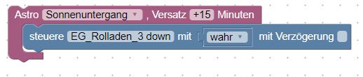

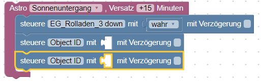

                            • F
                              FredRatz last edited by
                              SIC
                              habs jetzt versucht mit Blockly nach Anleitung ( Bild 1 ) aber bekomme immer die FM "Dieser Block ist mit Anderen nicht richtig verbunden". Das bezieht sich wohl auf den "steuere"-Block.
                              Any idea ? In der Doku auf https://github.com/ioBroker/ioBroker.ja … beispiel-1 siehts meiner Meinung nach genauso aus...

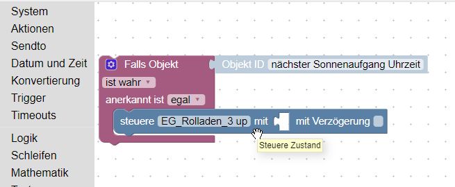

                              • rantanplan
                                rantanplan last edited by
                                Hallo FredRatz
                                Schau doch mal genau hin.
                                Womit soll den der Rolladen gesteuert werden????
                                Da fehlt noch was!!!
                                Grüße

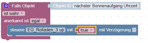

                                  Ahhhhhhh…. got it ( glaub ich 😉 ).
                                  nur, welchen Wert nimmt value an ? Damit der Rolladen hoch geht müsste "EG_Rolladen_3_up" = true werden ....
                                  Erreiche ich mit diesem Blockly dass morgen früh wenn der "nächster Sonnenaufgang Uhrzeit" eintritt ( = true wird ?? ) der EG_Rolladen_3_up auch true wird und damit den Rolladen hochfährt ?
                                  Was ist wenn ich 6,7,8, Rolläden parallel hochfahren lassen möchte ?

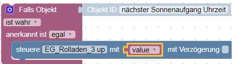

                                  • F
                                    so ??? 😉 Einfach Value umbenennen ? SO einfach ???
                                    Wie kann ich das jetzt testen ohne auf den "echten" Sonnenuntergang warten zu müssen ? Die Variable "nächster Sonnenuntergang Uhrzeit" mit jetzt +5 minuten belegen ?
                                    • rantanplan
                                      @FredRatz:
                                      so ??? 😉 Einfach Value umbenennen ? SO einfach ??? `
                                      Hallo FredRatz
                                      Weist Du was eine Variable ist?
                                      Eine Variable ist ein Platzhalter für einen Wert.
                                      Du hast den Namen einer Variablen geändert.
                                      Damit hat sie immer noch keinen Inhalt!!!
                                      Für wahr/true und unwahr/false gibt es einen Baustein.
                                      Grüße

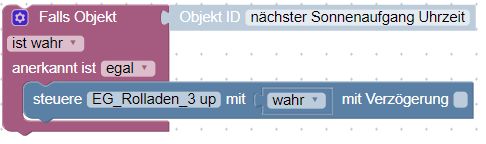

                                      • F
                                        OK, dann so
                                        • rantanplan
                                          Jetzt kommt es drauf an was in Deinem "nächster Sonnenaufgang Uhrzeit" steht.
                                          Dem Namen nach eine Uhrzeit. Also z.B. 07:00.
                                          Du triggerst aber auf "Falls Objekt nächster Sonnenaufgang Uhrzeit = wahr"
                                          Wie soll das funktionieren?
                                          Probiere es mal so.
                                          Grüße
