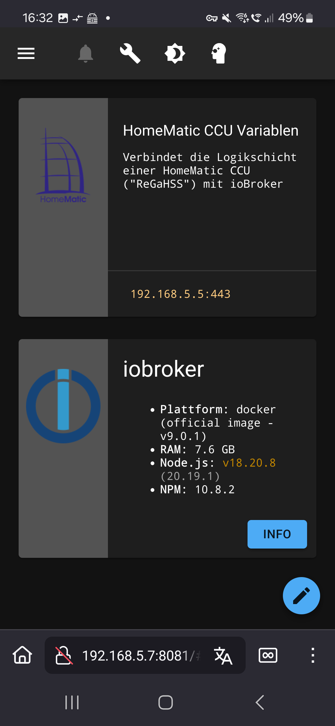

    wie kann ich eigentlich node.js updaten?
    Über das gui wird es nicht angeboten. Mit dem docker Container scheint es auch nicht mit zu kommen.
    Ich frage weil der Mqtt-Client sich gerne auf Version 3.0 updaten würde, welche aber Bode 20 fordert. Screenshot_20250423_163219_Firefox.png

      @flachdachdecker sagte in node.J's Updaten:
      Den Docker-Container neu ausrollen.
      Dafür sind die Dinger ja vorgekaut.
      Ich meine da sei jetzt v10 aktuell.

        @flachdachdecker
        genau, du holst dir einfach eine aktuellere container version.
        je nachdem wie du deinen container startest (shell oder docker-compose) musst du einfach nur das image-tag anpassen. dann holt docker beim nächsten start den das neue image ab.
        so ein image tag sieht wie folgt aus
        buanet/iobroker:v9.1.2
        buanet/iobroker:v10.0.0
        und kann hier nachgeschaut werden
        https://hub.docker.com/r/buanet/iobroker/tags

          Danke an euch beide - das war es. Ich habe immer auf "buanet/iobroker" und nicht auf ein bestimmtes versionstag geziehlt.

            Du kannst auch watchtower (https://github.com/containrrr/watchtower) mit installieren, der kümmert sich um automatische Updates
