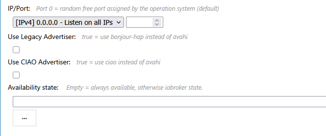

                    haselchen Most Active @kukli31 last edited by haselchen
                    @kukli31
                    Was ist der Datenpunkt?
                    Zeig den mal als Screenshot aus den Objekten
                    Und vielleicht auch dem Ding nen Dienstnamen geben
                    Ich würde wieder Garage EQB nehmen.
                    Edit:
                    Das habe ich noch bei mir eingestellt:
                    K 2 Replies Last reply Reply Quote 1

                        kukli31 @haselchen last edited by kukli31
                        @haselchen Jetzt hat es tatsächlich funktioniert! Vielen lieben Dank! 👍
