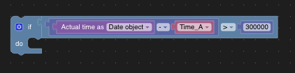

        1. Warum willst du die Zeit in einem Anwender-lesbaren Format zur Berechnung nutzen ? Das ist doch Humbug. Für Berechnungen bietet sich an die aktuelle Zeit als 'DateTime Objekt' zu nutzen. Dieses ist (anders als Erwartet) kein JS Objekt, sondern eine Zahl mit der gerechnet werden kann. Sie ist in Millisekunden angegeben.
        Wenn du also wissen willst ob seit Zeitpunkt A 5 Minuten vergangen sind, dann machst du
        (unter der Bedingung das das was du in Time_A rein geschrieben hast auch als . .as date object. verwaltet wird. Nebenbei sind die üblichen 'timestamps' innerhalb des ioBroker auch in dem Format - sprich du kannst damit feststellen vor wieviel Minuten ein State geändert wurde.

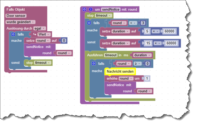

              @dapanic sagte in Blocky und das Arbeiten mit einem Datum:
              Mit deinem Block müsste ich ja dann im Grunde z.B. 4 Timeouts stareten.
              Was spricht dagegen?
              Man kann ja Funktionen verwenden, um Code nicht duplizieren zu müssen (dazu sind sie da).
              Und innerhalb der Funktion kann (und sollte) man den Timeout stoppen und mit der berechneten neuen Zeitspanne neu starten.
              Das Zauberwort an der Ecke lautet "Rekursion". Die Funktion ruft sich immer wieder selbst auf. Solange, bis entweder die vorgegebene Anzahl Durchläufe erreicht oder das Problem beseitigt wurde.
              Sowas geht auch in Blockly recht elegant.
              Daher dachte ich ich prüfe jede Minute, zähle einen Counter hoch für jede Auslösung und wenn der Counter der Vorgabe entspricht dann schließe.
              Wie @Asgothian schon schrieb, ist so ein "heartbeat" eine denkbar schlechte Variante um sowas zu lösen.
              Denk nochmal drüber nach, ob es sinnvoll ist für einen Fall, der vielleicht 1x pro Woche auftritt (vermutlich deutlich seltener), etwas 1.440x jeden Tag der Woche auszuführen.

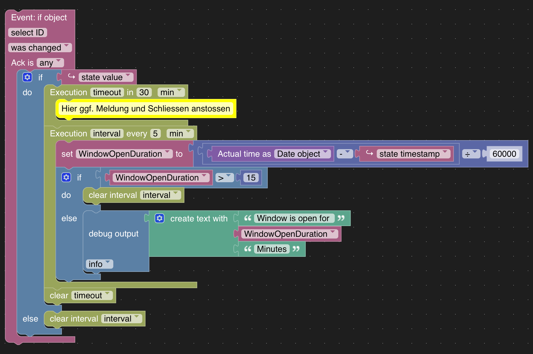

                Na ja, ich würde zunächst einmal ein Intervall starten. Läuft alle 5 Minuten. Darin ein Zähler hochzählen.
                Bei 1, 2, 3 gibts eine Meldung. Bei 3 zusätzlich - Intervall anhalten
                zusätzlich einen Timeout, in 30 Minuten den Schliessimpuls
                Und wenn das ganze geschlossen ist, timeout und Intervall beenden.
                Generell ist das was du geplant hattest ein sogenannter 'Heartbeat' - nach dem Herzschlag des Menschen der alles kontrolliert. Ein Heartbeat der ständig mit läuft ist Ressourcenverschwendung - insbesondere wenn es nur um dedizierte Aktivierungen geht. Besser ist es, mit gezielten Events zu arbeiten, die nur dann laufen wenn sie benötigt werden.
                A.
                Nachtrag: Geht auch ohne Zählen, siehe hier:
                Wichtig - der Block state value und state timestamp (ja, der, es ist der gleiche) stammt aus dem Trigger Bereich, und ist da mit state value (oder wert auf deutsch) vorgelegt.
                Nachtrag2: im Skript ist ein Typo drin - der stopTimeout Baustein ist eine Ebene zu hoch - er muss zum stop Intervall Baustein. Da ich das Blockly nicht mehr habe kann ich nicht mal eben ein neues Bild erzeugen.

                    @dapanic
                    Das Prinzip. Nicht getestet und möglicherweise verbesserungsfähig.
                    Funktionsweise:
                    Beim Öffnen des Tores wird der Rundenzähler auf 0 gesetzt und damit die Funktion aufgerufen.
                    Die ermittelt die nötige Verzögerung anhand des Rundenzählers: Für die ersten 3 Durchläufe jeweils 5 und im letzten Durchlauf 15 Minuten.
                    Dann wird der passende Timeout gestartet. Sind die X Minuten abgelaufen, wird eine Nachricht gesendet und der Rundenzähler inkrementiert.
                    Ist der noch nicht größer als 4, ruft sich die Funktion mit geändertem Rundenzähler neu auf.
                    Man muss bei Rekursionen nur aufpassen, dass man eine saubere Abbruchbedingung einbaut. Sonst produziert man sich eine herrliche Endlosschleife.
                    Edit
                    Die Änderung im Trigger sorgt dafür, dass nach dem Schließen des Toren nicht noch eine Meldung abgesetzt wird.
