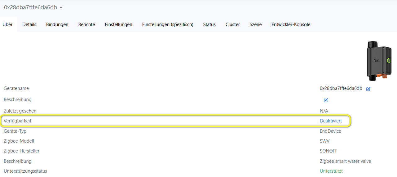

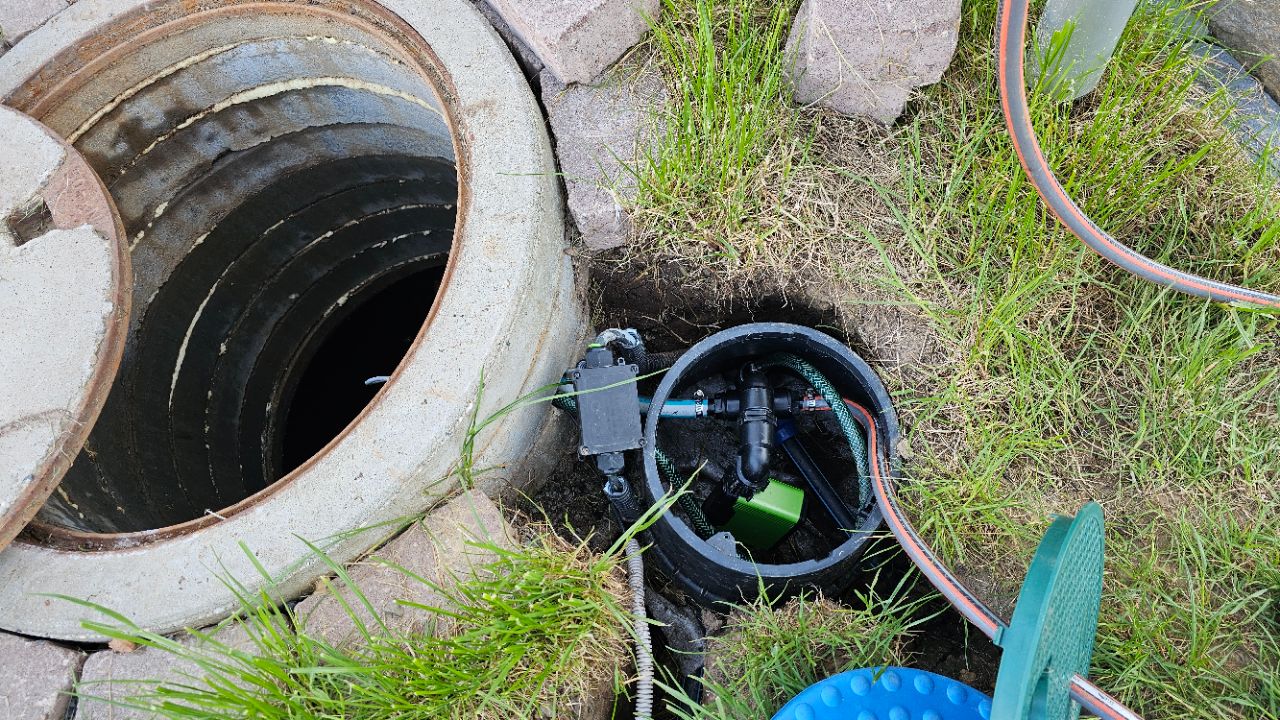

    ich habe ein kleines problem,
    habe einen Zigbee Rasensprenger installiert und im Garten angeschlossen,
    nun zeigt er mir in der Zigbee2MQTT Weboberfläche an, das er "deaktiviert" ist.
    Er hat schon funktioniert, auch sehe ich in iobroker die aktuelle Empfangsstärke (die sich auch ändert).
    Aber einschalten läßt sich der Rasensprenger nicht (wohl weil "deaktiviert" und bei: iobroker=> Objekte "available: false" steht (obwohl ja Empfang da ist (!?))
    Kann ich den Rasensprenger wieder "aktivieren", ohne ihn auszubauen (ist mit 25mm Kunststoffrohren in einem Wartungsschacht angeschlossen, das wäre Arbeit ...)
    In Zigbee2MQTT in der Web-Gui kommt diese Seite, wenn man auf den aktuellen Status" deaktiviert" klickt:
    https://www.zigbee2mqtt.io/guide/configuration/device-availability.html#advanced-configuration

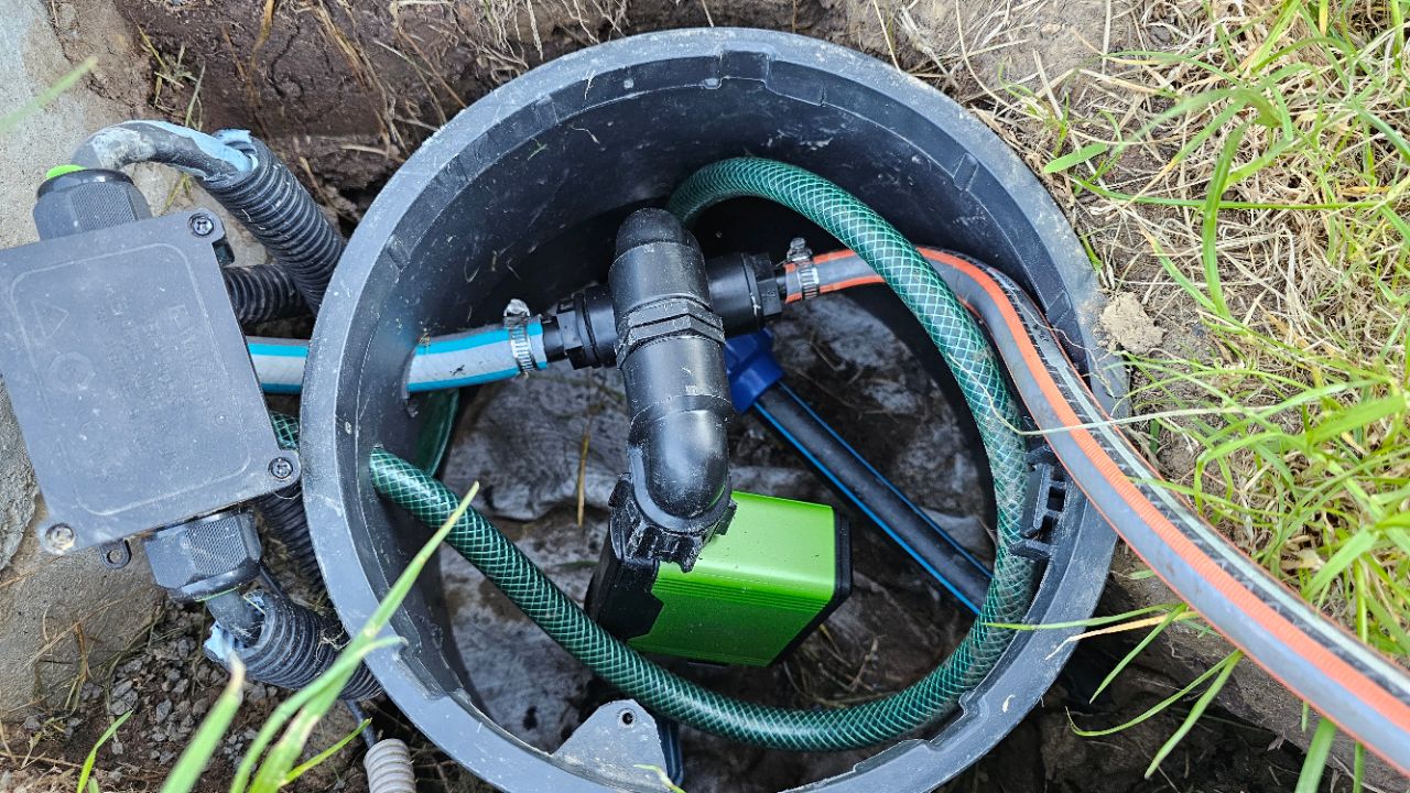

              @topsurfer Der ist batteriebetrieben und in einem Wartungsschacht verbaut? Klingt für mich so, als ob er zu weit weg von einem Router ist. Schon mal mit neuen Batterien versucht?
              T 1 Antwort Letzte Antwort
              • 1Topf1 1Topf
                topsurfer
                @1topf Ja, das Ventil ist aber auch erst 2 Wochen verbaut gewesen.
                Nach Ostern muss ich es mal versuchen neu anzulernen, den Zigbee Stick am PC mit USB Kabel verlängern und zum anlernen Richtung dem "Wartungsschacht" zu bringen ...

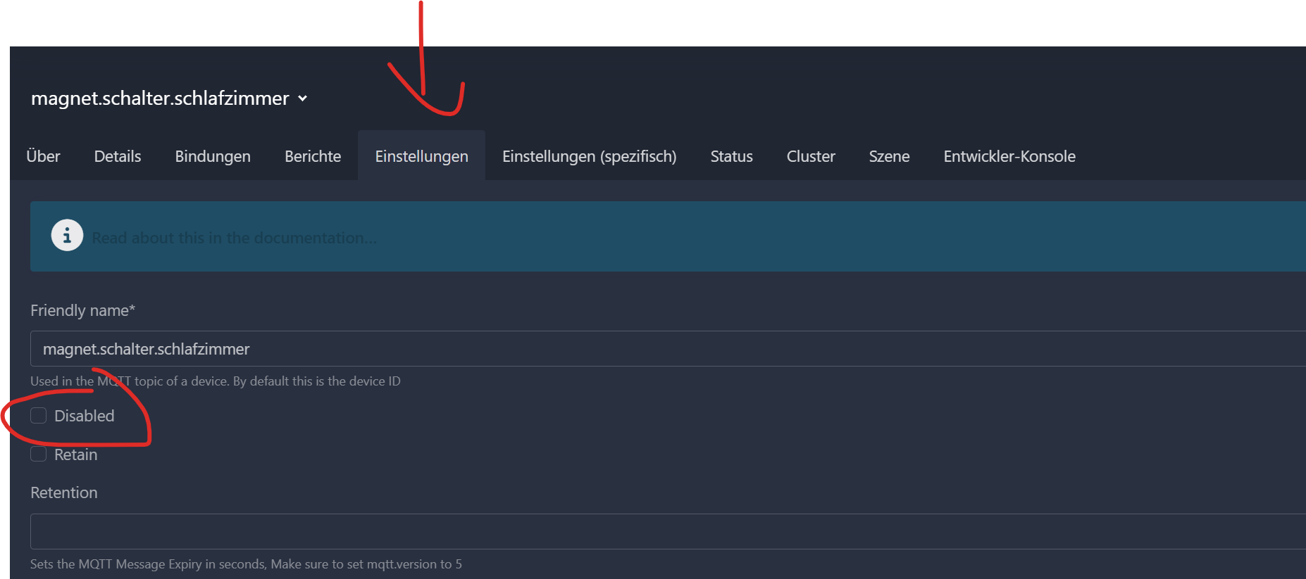

                  @topsurfer sagte in Ziggbee2MQTT Device ist "deaktiviert" :-(:
                  wo screenshot zeigen.. ich kann euch nicht folgen...

                    @arteck
                    @arteck said in Ziggbee2MQTT Device ist "deaktiviert" :-(:
                    OK, ich meinte hier:
                    Hatte den Zigbee Stick dem Rasensprenger näher gebracht, stromlos gemacht, nun wird er wieder erkannt.
                    Und ich kann ihn wieder ansteuern!
                    Der obige Status bleibt aber "deaktiviert" (!?), "Zuletzt gesehen" bleibt auch leer ... (?).
                    Die Empfangsstärke ist nun immer zwischen 60 und 90 lqi (?), was recht viel ist.
                    Vor 3 Wochen hatte ich beim testen nur 6 bis 20 lqi (und meine Tests waren erfolgreich, so das ich den rasensprenger verbaute).

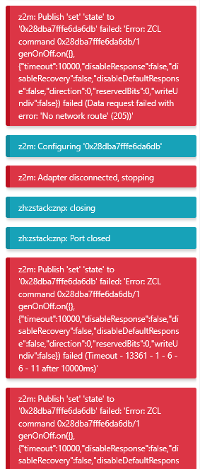

                    Und trotzdem laufen in der Zigbee2MQTT Webgui häufig diese Meldungen durch, jemand nee Idee warum?

                      @topsurfer dann aktivier den wieder

                        @arteck
                        Hmmm, das sieht dort bei mir wie bei dir, es ist kein "haken" gesetzt.
                        (und eine haken bei "disabled" setzen wäre ja genau falsch)

                          peterfido
                          @topsurfer Evtl. einfach mal einen Flankenwechsel probieren. Also anhaken, speichern, bissel warten, wieder abhaken und speichern.

                            topsurfer
                            schrieb am zuletzt editiert von topsurfer
                            @peterfido OK, mal versucht und geschaut, auch andere Geräte stehen auf "deaktiviert" und funktioniren, ist wohl "normal".
                            Nicht desto trotz, das Schalten funktioniert sehr unzuverlässig (seit 2h geht es wieder gar nicht, vermutlich nach kurzem stromlos machen des Devices wird es wieder gehen), trotz eigentlich ausreichendem Empfang.
                            Und die Bewässerung soll ja gerade dann funktionieren, wenn man mal nicht zuhause ist ...

                              @topsurfer Und wenn Du einfach mal auf dem Weg vom Coordinator Richtung Garten auf halbem Weg noch eine Zigbee-Steckdose als Router hinsetzt?

                                @1topf sagte in Ziggbee2MQTT Device ist "deaktiviert" :-(:
                                Das wird wenig bringen - Zigbee-Geräte in einem Schacht im Boden werden immer Probleme mit dem Netzwerk haben. (Feuchter) Boden dämpft die Funkwellen massiv. Dafür sind die Geräte nicht gemacht. Bei dem Anwendungsfall ist ein Wechsel auf WLan (sofern denn da Abdeckung ist, und Dauerstrom vorhanden ist) durchaus sinnvoll. Nebenbei gilt das Problem mit der Dämpfung auch für WLan - es ist also zu empfehlen das ein Gerät mit externer Antenne benutzt wird - einer die am Kabel ist und bis an die Oberfläche gelegt werden kann.

                                  @asgothian
                                  Das Device ist 9m vom Zigbee USB-Stick entfernt, hat fast sichtverbindung (1 Fenster, eine Holzwand) und und ist 5cm unter der Grasnarbe.
                                  Der Empfang ist wie geschrieben mittlerweile bei Konstant 40 bis 75, also (eigentlich) ausreichend.

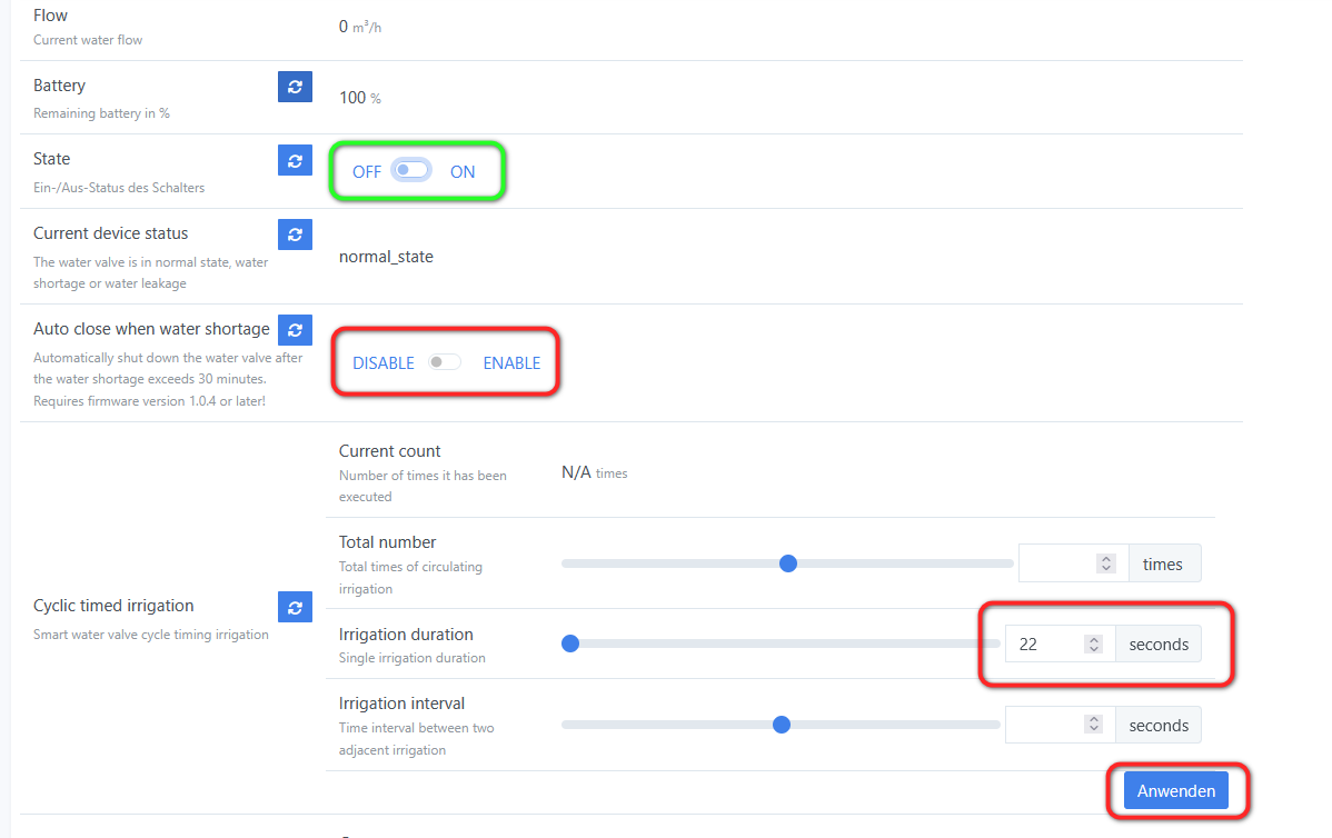

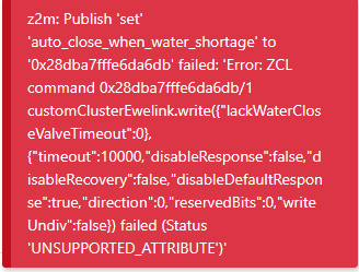

                                  Was mich jetzt wundert (seit gestern abend und auch nach einem reboot der VM funktioniert das Schalten wieder "zuverlässig"),
                                  warum kann ich die Optionen in den Einstellungen von "Auto close: .." und "Irrigation duration" unter "Details" von der ZigbeeMQTT-GUI nicht ändern, es erscheint sofort eine Fehlermeldung:
                                  Es erscheint "Timeout: 10000" und "Unsupported attribute", aber der SonOff Wasserregler wurde doch korrekt von zigbee2mqtt erkannt (?)
                                  Gleichzeitig kann ich im gleichen Fenster aber den "State" ändern, was sofort erfolgreich weitergeleitet wird.
                                    Das Thema mit den 5 cm unter der Grasnarbe ist problematisch - die Dämpfung ist da massiv davon abhängig wie trocken Dein Rasen ist. Nach einem guten Regen kann es sein das die Verbindung abbricht.
                                    Das Thema mit dem 'unsupported attribute' kommt nicht von Z2M sondern vom Gerät. Z2M geht davon aus das es etwas kann was dein gerät nicht unterstützt.
                                    ggf. kannst du versuchen ob ein Firmware-Update auf dem Gerät das ändert.

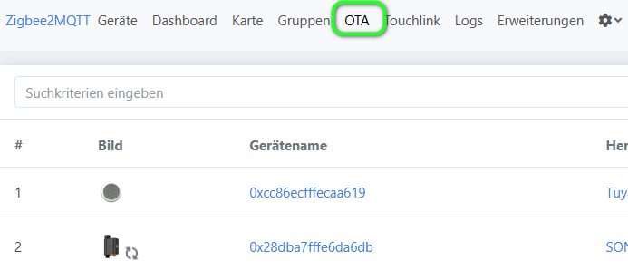

                                      @topsurfer Eventuell wendest Du Dich mal hierhin: https://github.com/Koenkk/zigbee2mqtt/issues.
                                      Und hier https://www.zigbee2mqtt.io/devices/SWV.html steht was von FW 1.0.4 für "auto close ...".

                                        @1topf Stimmt, ich habe erst 1.03 drauf.
                                        Wo gibt es denn eine Art "Shell" oder so bei zigbee2mqtt, um etwas manuell zu publishen und das FW update anzufragen, update zu starten ?
                                        The update state will be published to zigbee2mqtt/[DEVICE_FRIENDLY_NAME], example payload: {"update": {"state": "available"}}. The possible states are:
                                            available: An update is available for this device
                                            updating: Update is in progress. During this the progress in % and remaining time in seconds is also added to the payload, example: {"update": {"state": "updating","progress":13.37,"remaining": 219}}.
                                            idle: No update available/in progress
                                        Update / Memo an mich:
                                        Hier ;-)
                                        Update lief durch, "Auto close" (nach 30 Minuten) funktioniert nun auch (zumindest kann ich es auf "enabled" stellen
                                          Mit dem Zigbee bin jetzt nur teilweise zufrieden, wäre eine "Notlösung".
                                          Dauerstrom 230V ist nur "teilweise" vorhanden, die Zisternenpumpe wird per Shelly geschaltet und hat dann Strom. Mit diesen 230V könnte dann dieses zusätzlich notwendige Ventil mit Strom versorgt werden und sich dann in das WLAN "hängen" um dann optional aktiviert zu können ...
                                          Das zusätzliche Zigbee-Ventil ist dafür da, dass Wasser dann zu den zwei im Rasen verbauten Rasensprengern zu leiten, denn an der Zisternenpumpe ist noch ein Handschlauch mit Handregler (dieses ist geschlossen wenn nicht in Verwendung).
                                          Gibt es denn 230V Ventile mit WLAN, die "Wasserdicht" sind ?
                                          Die mit WLAN beworbeben Geräte haben oft nur ein WLAN Adapater (für die Verbindung ins WLAN), die Kommunikation vom Ventil zu diesem Adapter geht weiterhin per BT oder Zigbee.
