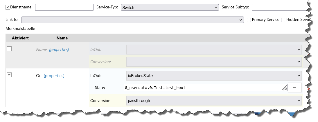

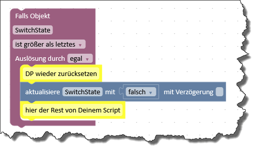

          Ok, kann mir mal jemand ein Bild schicken, wie das auszusehen hat?
          Codierknecht 1 Reply Last reply Reply Quote 0
          • Codierknecht
            Codierknecht Developer Most Active @Tolkin last edited by
            @tolkin
            411
