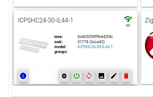

    ich habe eben mein erstes Binding erstellt:
    Passt das so?
    Oben eine Ikea Funk Fernbedienung zum dimmen unten ein LED Treiber von Ikea.
    Nach dem Erstellen des Bindungs hatte ich im Log
    zigbee.0
    2025-04-17 19:05:46.189	warn	Object of state "zigbee.0.info.bind_94ec32fffe024878_1_403059fffe4d2fdc_1" is missing the required property "common.type"
    zigbee.0
    2025-04-17 19:05:46.185	info	Successfully bound cluster 'genLevelCtrl' from '0x94ec32fffe024878' to '0x403059fffe4d2fdc'
    zigbee.0
    2025-04-17 19:05:45.187	info	Successfully bound cluster 'genOnOff' from '0x94ec32fffe024878' to '0x403059fffe4d2fdc
    Am Treiber hängt noch keine LED.
    Jedoch ändert sich am Treiber im Iobroker nichts, wenn ich an der Fernbedienung drücke.
    Eigentlich müsste der Treiber doch Rückmeldung an den iobroker geben wenn alles passt oder?
    FB und Treiber wurden zuvor nicht manuell verbunden.

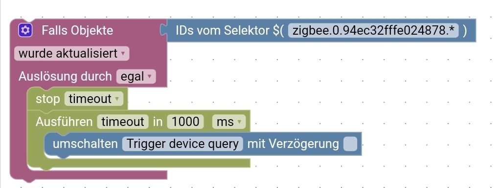

                David G.D Online
                David G.D Online
                David G.
                @asgothian
                Okay.
                Mit dem Taster ist eine gute Idee. So weit habe ich nicht gedacht.
                Er übermittelt alles an den Adapter.
                Beim dimmen 2x hinterher, zu Beginn und Ende.
                Das kann man ja im timeout im Skript abfangen.
                EDIT
                So klappt es wunderbar
                • David G.D David G.
                  @asgothian
                  Okay.
                  EDIT
