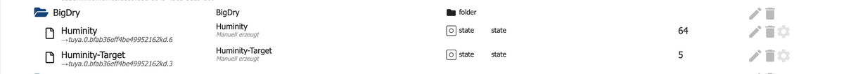

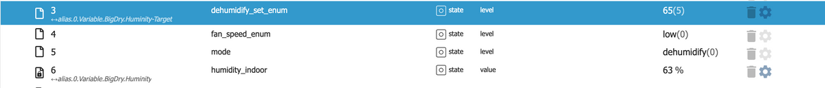

    Ich habe bei einem Sensor eine Besonderheit, dass der Wert bei dem Objekt der Instanz so dargestellt wird.
    Dort ist beim Wert 3 die 65(5) eingetragen. Beim Wert 6 steht hinter dem Wert 63 ein % Zeichen.
    Wenn man die Objekte dann für eine Funktion nutzt kommt beim Wert 3 die Zahl 5 und beim Wert 6 wie gewünscht die Zahl 63.
    Wie kann man das ändern, damit man die Zahl 65 bekommt anstelle der (5)?Bildschirmfoto 2025-04-16 um 14.33.19.png

      @peter-c sagte: 65(5) eingetragen.
      Das sind Wertelisten, wobei der Wert vom Typ "Zahl" ist. In den OBJEKTDATEN (Expertenmodus) stehen unter common.states die zugeordneten Zustände (als Text).
      @peter-c sagte in Wert von Objekt hat einen Klammerwert - wie trennen:
      getObject(id).common.states[val]
      val enthält den Wert (5), also z.B. dp.state.val bei Trigger-DP oder getState(id).val bei anderen DP.

        @paul53 said in Wert von Objekt hat einen Klammerwert - wie trennen:
        Soweit gefunden. Die Werte sind eine Art Liste
          "type": "state",
          "common": {
            "type": "number",
            "states": {
              "0": "40",
              "1": "45",
              "2": "50",
              "3": "55",
              "4": "60",
              "5": "65",
              "6": "70",
              "7": "75",
              "8": "80"
            "read": true,
            "write": true,
            "name": "dehumidify_set_enum",
            "role": "level",
            "custom": {
              "history.0": {
                "enabled": true,
                "aliasId": "",
                "debounceTime": 0,
                "blockTime": 0,
                "changesOnly": true,
                "changesRelogInterval": 0,
                "changesMinDelta": 0,
                "ignoreBelowNumber": "",
                "disableSkippedValueLogging": false,
                "retention": 31536000,
                "customRetentionDuration": 365,
                "maxLength": 960,
                "enableDebugLogs": false
          "native": {
            "code": "dehumidify_set_enum",
            "defaultValue": "",
            "canTrigger": true,
            "type": "obj",
            "executable": true,
            "mode": "rw",
            "defaultRecommend": false,
            "name": "除湿值",
            "property": {
              "range": [
                "40",
                "45",
                "50",
                "55",
                "60",
                "65",
                "70",
                "75",
                "80"
              "type": "enum"
            "subType": "enum",
            "id": 3,
            "editPermission": false
          "_id": "tuya.0.bfab36eff4be49952162kd.3",
          "acl": {
            "object": 1636,
            "state": 1636,
            "owner": "system.user.admin",
          "from": "system.adapter.tuya.0",
          "user": "system.user.admin",
          "ts": 1743290078999
        Kann man die in der Konvertierungsfunktion des Alias trennen?
          Klar! Das ist doch linear und lässt sich einfach berechnen:
          val * 5 + 40

            @codierknecht said in Wert von Objekt hat einen Klammerwert - wie trennen:
            val * 5 + 40
            Danke jetzt passt es...

              @peter-c sagte: Konvertierungsfunktion des Alias
              Schreibkonvertierung:
              val >= 40 ? Math.round(val / 5 - 8) : 0
