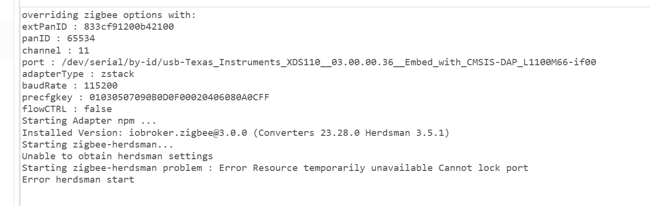

    Moin.
    Ich habe den Zigbee Adapter von 1.x auf die letzte Version 2.x upgedated. Die "angedrohten" Schalterprobleme ließen sich in den Skripten leicht korrigieren, aber der Versuch, Pairing durchzuführen, führte zu Fehlermeldungen "Netzwerkproblem". Habe keinen Screenshot gemacht, daher kann ich das nicht mehr genau reproduzieren.
    Da die Firmware meines TI Gateways mindestens 3 Jahre alt war, habe ich überlegt, dass die neue Adapter Version vielleicht damit ein Problem hat. Also habe ich das TI Gateway auf die neuste Firmeware gebracht (20240710). Das hat nicht geholfen. Dann habe ich die letzte Adapter Version 1.10.x vom Zigbee Adapter geladen: Keine Besserung.
    Mein Zigbee ist tot, auch der Adapter zeigt in der Instanz rot.
    Letzter Versuch: Adapter deinstallieren und dann neu installieren: Kein Erfolg, Zigbee bleibt tot.
    Was muss ich Euch zeigen, damit ihr mir helfen könnt?

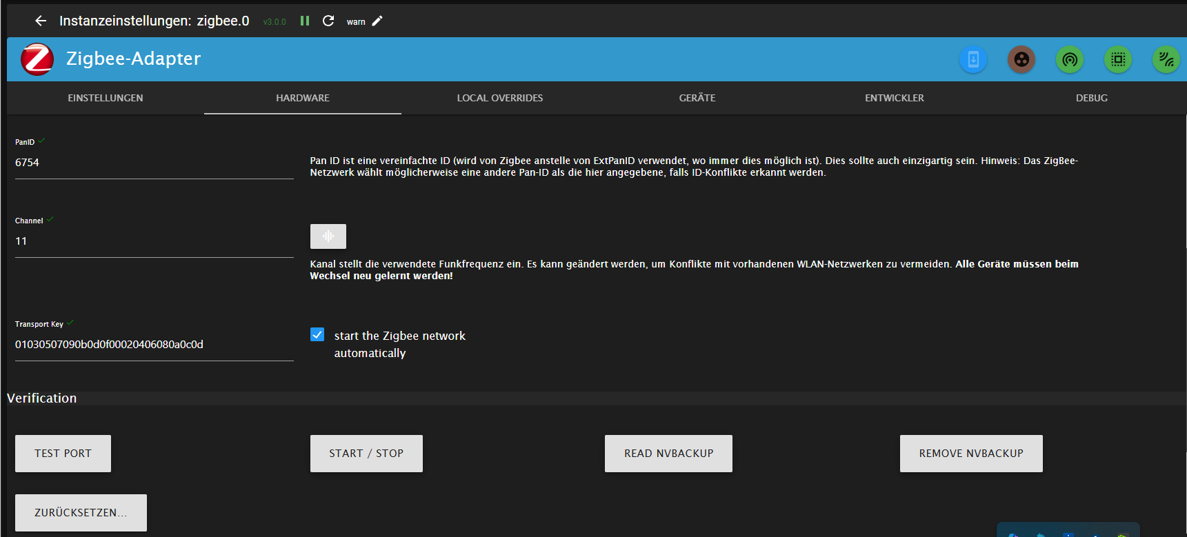

            @crunchip Adapter:
            COM Anschluss: /dev/serial/by-id/usb-Texas_Instruments_XDS110__03.00.00.36__Embed_with_CMSIS-DAP_L1100M66-if00
            Typ: TI Z-Stack/CCxxxx
            Network: AFAFAFAFAFAFAFAF
            Pan ID: 38
            Kanal: 11
            Transportschlüssel: 01030507090B0D0F00020406080A0CFF
            Log warning on Zigbee device announcment: Ja

                  @crunchip Adapter:
                  Pan ID: 38
                  Kanal: 11

                  folgendes machen:
                  • Zigbee Adapter anhalten
                  • sicherstellen das der Zigbee Adapter auf info steht (nicht debug)
                  • log löschen
                  • adapter starten
                  • 60 sekunden warten
                  • log herunter laden und hier (als text, in code tags (</>) posten.

                                      Es geht immer noch nicht, aber die Log Informationen haben sich verändert:

                                        D fehlt die extended PanID in den Einstellungen, würde ich behaupten.
                                        Haifeif 0H 1 Antwort Letzte Antwort
                                          @haifeif-0 sagte in Zigbee seit update auf 2.x nicht mehr funktionsfähig:
                                          Network parameters in Config : panID=65534 channel=11 extendedPanID=
