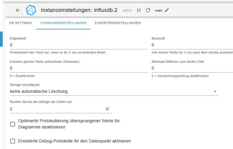

    Ich hatte die Retention Time von 32 Tage auf "Never" umgestellt. Trotzdem werden die Daten weiterhin nach 32 Tagen gelöscht.
    Def. Bucket in der nfluxdb2 (2.7.10):
    influx Adapter im iobroker:
    Jemand eine Idee, wo ich noch suchen kann?
