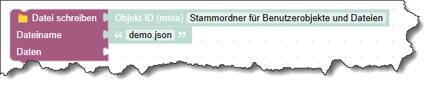

          @gres00 sagte in VIS1: Vis aktualisiert Bilder nicht mehr:
          per fs.writeFile
          Dateien müssen über die ioBroker eigene Methode "writeFile" geschrieben werden.
          writeFile('0_userdata.0' /* Stammordner für Benutzerobjekte und Dateien */, String('demo.json'), null, (err) => {
            if (err) {
              console.error(err);

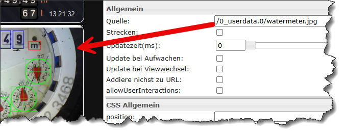

                    @mading
                    Warum willst Du denn da noch mit Code ran?
                    Wenn das Bild bereits als Datei existiert, brauchst Du es doch nur noch in Vis anzeigen.
                    Bei Dir sollte da dann /vis.0/main/img/webuntis-screenshot.png rein.
