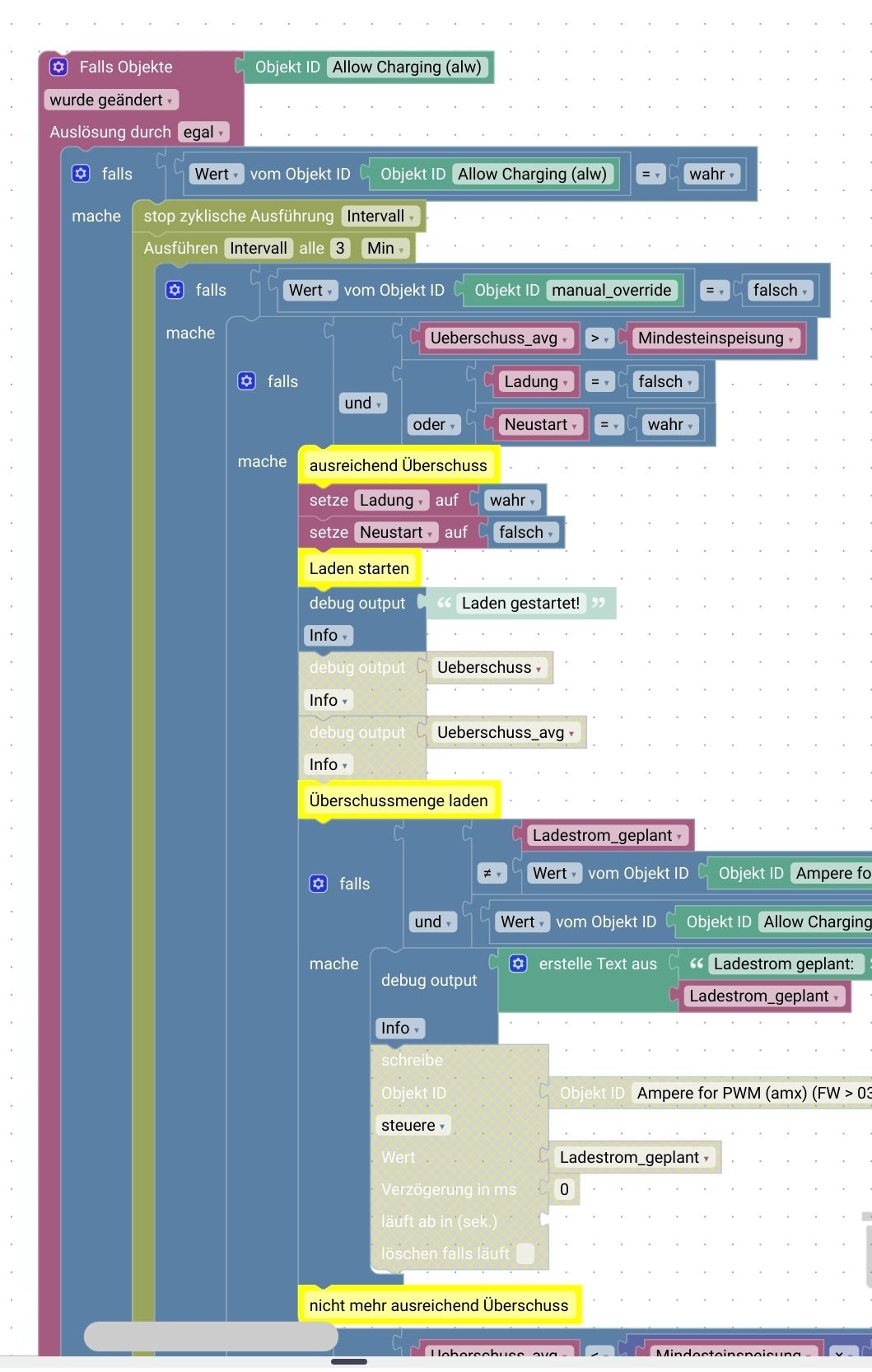

    Ich habe ich mir eine Blockly automatisirung gebaut wenn genug PV Leistung da ist das dann die shelly steckdose zugeschalten wird und wenn nicht abgeschalten wird mit eine kleinem timeout so das es nicht direckt abgeschaltet wird wenn mal kurz zeitig eine wolke auftaucht.Das funksioniert auch soweit!Aber kann man die blockly automatisierung auch so um bauen das mann sie zwischen durch manuel per knopf oder Schieberegeler zu schalten kann so das es dauerhaft an ist? z.B abends wenn kein PV Strom da ist. aktuell habe ich das problem das die shelly sich abschaltet wenn ich auf den knopf drücke.

        @nico-1 hab ich vor Jahren mal umgesetzt.
        einen eigenen Datenpunkt "manual override"
        nur wenn der auf falsch steht startet die Automatik, ansonsten kann ich manuell starten und due Ladeleistung wählen

          @paul53 danke für das blockly ich werde es die Tage mal testen

            Das Setzen von timeout auf null macht Blockly seit JS-Version 7.0.5 nach Ablauf der Verzögerung automatisch.
