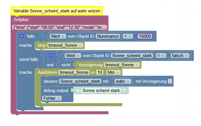

        @codierknecht Sorry, aber sonst bekommt man immer Kommentare zurück, dass man den Code posten soll und keine Screenshots. Irgendwie weiß man manchmal nicht, wie man es richtig machen soll..
        Aber nun ja, hier der Screenshot, wie es jetzt aufgebaut ist.
        W 1 Reply Last reply

          @surfer09 sagte: wenn der Wert ca. 10 Minuten größer / gleich dem eingestellten Helligkeitswert ist.
          surfer09S 1 Reply Last reply

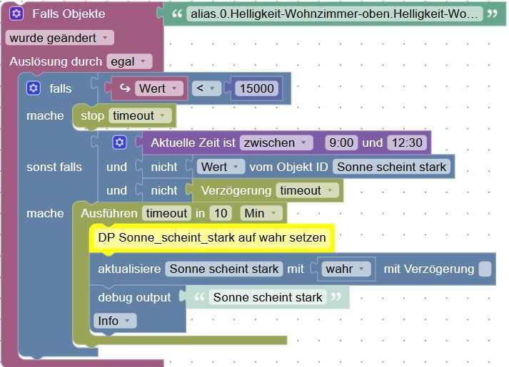

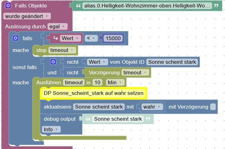

            @paul53 Danke Paul! :-) Ich komme mit diesen Timeouts nie zurecht, aber ich wusste, dass das dort wieder irgendwie eingebaut werden muss.
            Wenn das "Grundgerüst" von meinem Skript bestehen bleiben soll, kann ich das auch so machen?

              wrote on last edited by
              @surfer09 sagte: kann ich das auch so machen?
              Wenn du den Zeitraum eingrenzen möchtest, dann besser so:
