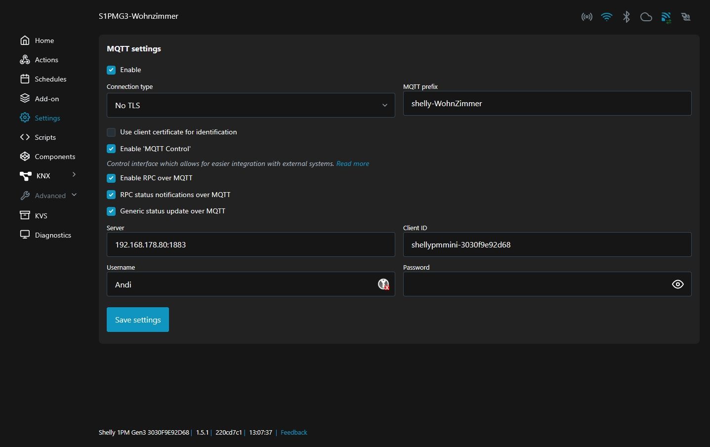

      Hier mal die mqtt-Konfiguration: shelly.jpg
      Hab ich was falsch gemacht?

        @andreas-9 stimmt deine Server ip, sieht komisch aus als ob da auch noch Port 80 drin steht.

          @fabio nein. Die IP stimmt 192.168.178.80 Port: 1883 Es werden ja in der Instanz auch ganz viele Datenpunkte angelegt. Nur eben keiner für den Schaltzustand.

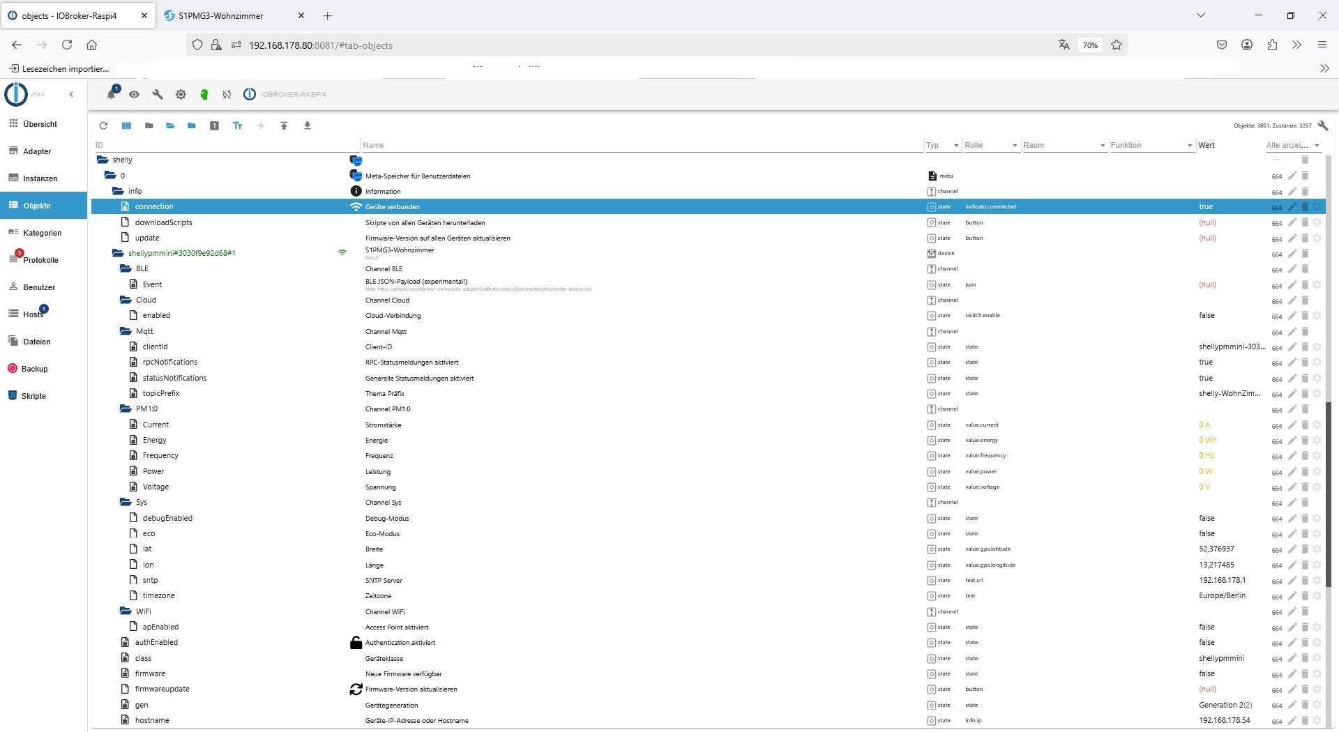

              Hier die neu erstellten Datenpunkte:
              • A
                Andreas 9 @Andreas 9 last edited by Andreas 9
                @andreas-9 Das Einzige, dass sich ständig aktualisiert ist: rssi und uptime...
                Ich hätte erwartet, dass sich zumindest bei Current, Energy, Frequency, Power und Voltage beim Schalten was ändert.

                      @andreas-9 warum steht im schelly MqTT prefix shelly Wohnzimmer drin das hat da nix drin zu suchen.
                      • A
                        Andreas 9 @Fabio last edited by
                        @fabio Was wird denn dann da hinein geschrieben? Ich dachte das dient der Unterscheidung wenn mehrere Geräte im Adapter angemeldet sind.

                                • Du schreibst im Titel Shelly 1 PM G3
                                • lt. MQTT und Objectview iust es ein Shelly Plus PM Mini (shellypmmini) - also ein Gen 2 Device
                                Ich hoffe du hast die CLIENT-ID nicht verändert. Diese wird vom Adapter zur Geräteidentifikation verwendet. Damit sollte es wohl ein Shelly Plus PM Mini sein.

                                  Also so wie ich das sehe ist das Problem doch einfach, dass die Client ID mit dem falschen Wert befüllt ist.
                                  Bei Dir steht dort shellypmmini-3030f9e92d68. Der Adapter nimmt sich den Geräte-Typ aus dem ersten Teil dieses Feldes und erzeugt deshalb die Datenpunkte für einen Shelly PM Mini. Dieser Geräte-Typ enthält kein Relais und somit gibts dann auch keinen Datenpunkt fürs Schalten. Das erklärt auch warum bei Power und Voltage immer 0 steht, denn beim 1PM liegen diese Datenpunkte im Kanal "Relay0" und nicht wie beim PM in "PM1:0".
                                  Ich bin zuversichtlich, dass alles richtig funktioniert wenn Du shelly1pmg3-3030f9e92d68 als Client ID reinschreibst.
                                  mcm1957 A 2 Replies Last reply Reply Quote 3

                                      @catshape Ja! Genau das war der Fehler!
                                      Ist mir ja peinlich - aber ich habe keine Ahnung wie die falsche Client-ID da hineingekommen ist... 🤔
                                      Jetzt funktioniert alles so wie es sein soll.
                                      Das hier ist der Übeltäter: 20250414_104217.jpg
                                      und hier die Objekte im Shelly-Adapter: shelly.jpg
                                      Ganz herzlichen Dank an alle!!! Vor Allem weil ihr nicht locker gelassen habt! 👍
