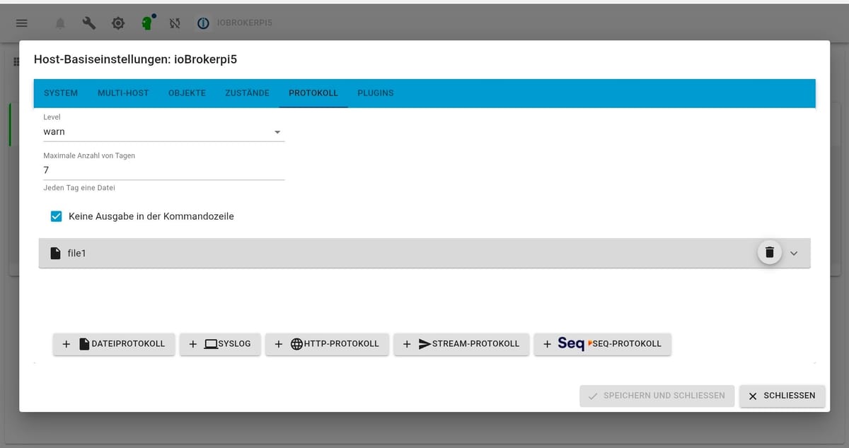

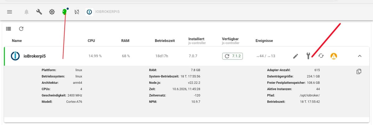

                  @Beowolf sagte:
                  Die Meldungen kommen nicht von den Adaptern.
                  Man kann auch den controller auf WARN stellen
                  B 1 Antwort Letzte Antwort
                    @Beowolf sagte:
                    B Offline
                    B Offline
                    Beowolf
                    @Homoran sagte:
                    controller auf WARN
                    ? Wo
                    Die Natur braucht nicht unseren Schutz, sie braucht unsere Abwesenheit.
                    • B Beowolf
                      @Homoran sagte:
                      controller auf WARN
                      ? Wo
                      @Beowolf sagte:
                      Wo
                      DA:
