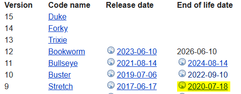

      @neo sagte in Web-Server 7.0x mit Raspberry PI (stretch):
      Wegen der Touchscreen Unterstützung nutze ich noch das ältere Raspbian 9 (stretch)
      Und warum sollte das mit aktuellen Versionen nicht funktionieren?
      Hardwaretreiber fliegen ganz selten aus dem Kernel. Zuletzt mal der Treiber für FloppyDisks...
      Bring die Basis auf den aktuellen Stand, dann kannste da auch aktuelles nodejs und auch einen aktuellen ioBroker fahren.
      Ein System, welches seit 5 Jahren EOL ist bekommt natürlich keine Pflege mehr:
      Da muss und kann eine aktuelle Software keine Rücksicht mehr drauf nehmen.

          @neo
          Aber auch das gibt es in aktueller Version.

            @thomas-braun
            Nein das funktioniert nicht.
            Ein Upgrade auf Buster mit Chromium-Browser 92.x hat auch nicht mit VIS funktioniert.
            Alle neueren Versionen vom Chromium lassen sich nicht auf Buster installieren oder starten.
            Auf Bullseye und Bookworm wird der Chromium mit dem alten Raspberry Pi Zero W nicht mehr unterstützt.
            Bleibt nur neuen Raspberry PI kaufen oder kein Update beim VIS Adapter Version 6.3.1 durchführen.

              @neo
              Dann aktualisier die Hardware.

                @neo
                kenne das Problem, von verschiedenen Projekten her.. es wird dir nichts anderes übrig bleiben, als die Hardware zu tauschen, und dann faengt das Problem "Kiosk Mode" an..
                Bin zum schluss beim Fully Kiosk Browser für Android in Verbindung mit Tablets gelandet....
