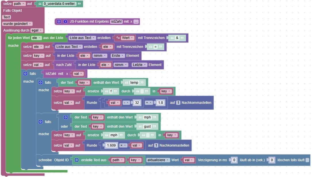

                @dgr sagte: Beispiel:
                Vorschlag zur Verarbeitung des Strings mit Umrechnung in °C und km/h:
                JS-Funktion:
                return !isNaN(x);
                Die Datenpunkte unter "0_userdata.0" müssen manuell ohne "f" bzw. "mph" am Ende erstellt werden.
                D 1 Antwort Letzte Antwort
                  JS-Funktion:
                  return !isNaN(x);
                  DGR
                  Bin gerade am testen von WLAN-Wetterstation (s. o.). Da gibt es allerdings noch ein Problem.
                  Wenn ich da nicht weiterkomme, dann scheint mir deine Lösung eine gute Alternative zu sein.
                  Danke erstmal für den Vorschlag.
