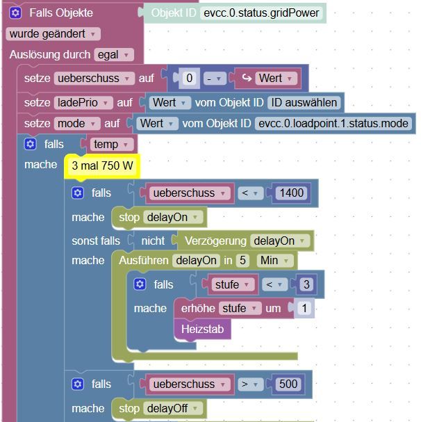

    Liebe Alle, lieber #paul53
    Das Skript funktioniert wunderbar, bei Überschuss werden die Heitstäbe aktiviert, danach kommt das Auto dran, und auch in der Früh funktioniert bei ausreichendem Akku der Hausbatterie das "Aktivieren der Heizstäbe"
    Nun meine Frage:
    Wie könnte ich die Priorisierung umdrehen, dh, dass zuerst das Auto Vorrang hat, und dann die Heizstäbe? Ist das einfach bzw wäre es ratsam das Skript so zu belassen und ein zweites mit dem Auto als Vorrang und ich entscheide dann welches Skript ich aktiviere?
    Vielen Dank für die Hilfe
    Jürgen

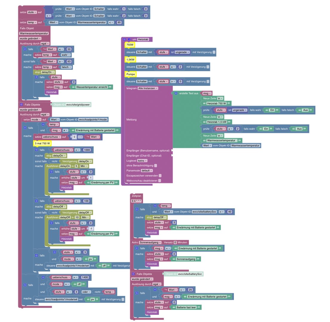

    • J jwedenig
      Nun meine Frage:
      Jürgen

      @jwedenig
      Könntest du einen Screenshot vom Script senden?
      Nicht jeder (zumindest ich), möchte es sich importieren.
      Anstat 2 Scripte würde ich mir am Anfang vom Script eine Variable stellen wo man mit true und false steuert wie man es haben möchte.
      P. S.
      Die hast #paul53 geschrieben.
      Er bekommt nur eine Nachricht wenn du @paul53 schreibst.
      J 1 Antwort Letzte Antwort
      • David G.D David G.
        @jwedenig
        P. S.
        jwedenig
        @david-g
        aja danke, also an dich und @paul53
        • J jwedenig
          @david-g
          @jwedenig
          Das Bild unterscheidet sich vom Export: Der Export enthält keine Behandlung von "Erwärmung mit Batterie gestartet".
          Ein Problem der Priorisierung des Ladens kann sein, dass der Überschuss für das Laden um 400 W höher sein muss als der für den Heizstab. Allerdings schaltet der Heizstab erst mit 5 Minuten Verzögerung ein.
          Außerdem: ueberschuss darf nicht nur bei Temperaturfreigabe temp ermittelt werden. Korrektur mit gleichzeitig höheren Schaltschwellen:
          Die Priorisierung könnte vielleicht so erreicht werden:
          Ladepriorität sollte nur dann aktiv (true) werden, wenn auch tatsächlich geladen werden soll.
          J 2 Antworten Letzte Antwort

            jwedenig
            sorry, das ist der richtige Export

                                                <statement name="DO0">
                                                  <block type="timeouts_cleartimeout" id="|#WysqWLOkMz:?pQ*-CZ">
                                                    <field name="NAME">delayOn</field>
                                                  </block>
                                                </statement>
                                                <value name="IF1">
                                                  <block type="logic_negate" id="dch2(fx(/ykyn#X-R`9x">
                                                    <value name="BOOL">
                                                      <block type="timeouts_gettimeout" id="xJVx:Mi5[U_(t*bw(Yq$">
                                                      </block>
                                                    </value>
                                                  </block>
                                                </value>
                                                <statement name="DO1">
                                                  <block type="timeouts_settimeout" id="=EI:`22NaF],y?uV^b1B">
                                                    <field name="DELAY">5</field>
                                                    <field name="UNIT">min</field>
                                                    <statement name="STATEMENT">
                                                      <block type="controls_if" id="L^8:G3aDU.xP#v0K7^n[">
                                                        <value name="IF0">
                                                          <block type="logic_compare" id="rRm-_cjXetCm)~hcAE~}">
                                                            <field name="OP">LT</field>
                                                            <value name="A">
                                                              <block type="variables_get" id="k?Bzt4RS=S!C{E%~JKR%">
                                                                <field name="VAR" id="#ZO}puq!byH)d[RA8.u~">stufe</field>
                                                              </block>
                                                            </value>
                                                            <value name="B">
                                                              <block type="math_number" id="?UTjTS/9I`U;T!+,CaMi">
                                                                <field name="NUM">3</field>
                                                              </block>
                                                            </value>
                                                          </block>
                                                        </value>
                                                          <block type="math_change" id="j%wz0Z;.Z9l}/YcJ|u@O">
                                                            <value name="DELTA">
                                                              <shadow type="math_number" id="*QTjL.s^?cd[t)LK(x*L">
                                                                <field name="NUM">1</field>
                                                              </shadow>
                                                            </value>
                                                            <next>
                                                              <block type="variables_set" id="6)v689})jOu:=hObeVQT">
                                                                <field name="VAR" id="AJ#3|Ft%pu#!6u^bwLkq">msg</field>
                                                                <value name="VALUE">
                                                                  <block type="text" id="!{jV(Hi1iDPYN.~B8MHg">
                                                                    <field name="TEXT">Erwärmung per PV</field>
                                                                  </block>
                                                                </value>
                                                                <next>
                                                                  <block type="procedures_callnoreturn" id="toS^1+[sVXvM12+04n~j">
                                                                    <mutation name="Heizstab"></mutation>
                                                                  </block>
                                                                </next>
                                                              </block>
                                                            </next>
                                                          </block>
                                                        </statement>
                                                      </block>
                                                    </statement>
                                                  </block>
                                                </statement>
                                                <next>
                                                  <block type="controls_if" id="U^YFuAk{|bn.*b{Ep;B=">
                                                    <value name="IF0">
                                                      <block type="logic_compare" id="GddE`U/xj*}WZ:OC-j_5">
                                                        <field name="OP">GT</field>
                                                        <value name="A">
                                                          <block type="variables_get" id="Ji]v?2~|pv5`v!eeLtH`">
                                                            <field name="VAR" id="S`Q7El*S8|6o7zjVveF`">ueberschuss</field>
                                                          </block>
                                                        </value>
                                                        <value name="B">
                                                          <block type="math_number" id=":{IrB{m-gbX@X2|pVyXZ">
                                                            <field name="NUM">100</field>
                                                          </block>
                                                        </value>
                                                      </block>
                                                    </value>
                                                      <block type="timeouts_cleartimeout" id="_N.QOqsujv5EzF,e1:^`">
                                                        <field name="NAME">delayOff</field>
                                                      </block>
                                                    </statement>
                                                    <value name="IF1">
                                                      <block type="logic_negate" id="0(6[M7amQ.RY*S4wPkX3">
                                                        <value name="BOOL">
                                                          <block type="timeouts_gettimeout" id="pTQJfLPne.dmqq!4K#Q.">
                                                          </block>
                                                        </value>
                                                      </block>
                                                    </value>
                                                      <block type="timeouts_settimeout" id="b(4T]c7c@_xcR0^(IJQ#">
                                                        <field name="DELAY">10</field>
                                                          <block type="controls_if" id="N`KrOVa}E?2GEgP!,hnz">
                                                            <value name="IF0">
                                                              <block type="logic_compare" id="!!K9CK;|;n]ddqB#Sv9x">
                                                                <value name="A">
                                                                  <block type="variables_get" id="(BxBl^T0kZqo1s{{@q2;">
                                                                  </block>
                                                                </value>
                                                                <value name="B">
                                                                  <block type="math_number" id="aJaeQbM-4{Urt]DVf9Q.">
                                                                    <field name="NUM">0</field>
                                                                  </block>
                                                                </value>
                                                              </block>
                                                            </value>
                                                              <block type="math_change" id="Sq6c}B`kReZUISESR)FH">
                                                                  <shadow type="math_number" id="!F{}xNQ_117l8Vz1)Bw-">
                                                                    <field name="NUM">-1</field>
                                                                  </shadow>
                                                                </value>
                                                                <next>
                                                                  <block type="variables_set" id="G)-#L%f-/rr$.z7$I+ML">
                                                                      <block type="text" id="PQI#oDMf;I+|:Q/5-l;o">
                                                                      </block>
                                                                    </value>
                                                                    <next>
                                                                      <block type="procedures_callnoreturn" id="$}C4r;1}f|vwd?j_@rJ*">
                                                                      </block>
                                                                    </next>
                                                                  </block>
                                                                </next>
                                                              </block>
                                                            </statement>
                                                          </block>
                                                        </statement>
                                                      </block>
                                                    </statement>
                                                    <next>
                                                      <block type="controls_if" id="C.Q,;pb(q@xOpG/(t]/h">
                                                        <value name="IF0">
                                                          <block type="logic_multi_and" id="2GfeB4yC2kzQT#8ReZ}=">
                                                            <mutation xmlns="http://www.w3.org/1999/xhtml" items="2"></mutation>
                                                            <value name="AND0">
                                                              <block type="logic_compare" id="U8WSk0}eP|gz:_.8;6n-">
                                                                <value name="A">
                                                                  <block type="variables_get" id="oO(C6Q[/P,)5tJ1A6zn{">
                                                                  </block>
                                                                </value>
                                                                <value name="B">
                                                                  <block type="math_number" id="cO:.k%]nbyqdZZKwR:p1">
                                                                  </block>
                                                                </value>
                                                              </block>
                                                            </value>
                                                            <value name="AND1">
                                                              <block type="logic_compare" id="]!,y-!oG5N#LXvZNyy8/">
                                                                <field name="OP">EQ</field>
                                                                <value name="A">
                                                                  <block type="variables_get" id="wwHeMiuZ`bFf[KL7,Cte">
                                                                    <field name="VAR" id="k{nMf[SMX?gF-mm8]|=G">mode</field>
                                                                  </block>
                                                                </value>
                                                                <value name="B">
                                                                  <block type="text" id="=.QVc$;/f^Kv6Y{u@QTF">
                                                                    <field name="TEXT">pv</field>
                                                                  </block>
                                                                </value>
                                                              </block>
                                                            </value>
                                                          </block>
                                                        </value>
                                                          <block type="control" id="^s0@1#IZw/Jcv!hTb%Uz">
                                                            <field name="OID">mqtt.0.evcc.loadpoints.1.mode.set</field>
                                                              <block type="text" id="n-sL8.=H.eg3a{{Jg8n0">
                                                                <field name="TEXT">off</field>
                                                              </block>
                                                            </value>
                                                          </block>
                                                        </statement>
                                                      </block>
                                                    </next>
                                                  </block>
                                                </next>
                                              </block>
                                            </next>
                                          </block>
                                        </next>
                                      </block>
                                    </statement>
                                    <next>
                                      <block type="controls_if" id="@6yDcOCFSz44R_a#Xe+H">
                                        <value name="IF0">
                                          <block type="logic_multi_and" id=";kLlWo4Z^KkbyE{9]G_f">
                                            <mutation xmlns="http://www.w3.org/1999/xhtml" items="3"></mutation>
                                            <value name="AND0">
                                              <block type="logic_compare" id="!Vuk__O@p;-zFN$AS_.@">
                                                <value name="A">
                                                  <block type="variables_get" id="W4}91]k0.ZkPVRWjM7N1">
                                                  </block>
                                                </value>
                                                <value name="B">
                                                  <block type="math_number" id="BrAU7P|Y`C`QT}o]S:PP">
                                                    <field name="NUM">1400</field>
                                                  </block>
                                                </value>
                                              </block>
                                            </value>
                                            <value name="AND1">
                                              <block type="logic_compare" id="z522o`OY#!eqiKC1j@Ka">
                                                <value name="A">
                                                  <block type="variables_get" id="9LUmxN=bd,~;kRla7c;@">
                                                  </block>
                                                </value>
                                                <value name="B">
                                                  <block type="text" id="dy^QGNHQbY/Pn.0cW~)N">
                                                  </block>
                                                </value>
                                              </block>
                                            </value>
                                            <value name="AND2">
                                              <block type="logic_operation" id="SlR}uwy|,^$g5U~MDZl]">
                                                <field name="OP">OR</field>
                                                <value name="A">
                                                  <block type="logic_compare" id="zf6iV]]vm#lHfATR9[9+">
                                                    <field name="OP">GTE</field>
                                                    <value name="A">
                                                      <block type="variables_get" id="-J{q##33fYxWc6yfWd6N">
                                                      </block>
                                                    </value>
                                                    <value name="B">
                                                      <block type="math_number" id="go.d99LEa_QI6qjodvI)">
                                                      </block>
                                                    </value>
                                                  </block>
                                                </value>
                                                <value name="B">
                                                  <block type="logic_negate" id="2LBj0zx0][PVJA`+Qrjo">
                                                    <value name="BOOL">
                                                      <block type="variables_get" id="JN-*;$0!:X~p0j5d.Q*H">
                                                        <field name="VAR" id="SXNPrFdTCWx5V%N:sTKY">temp</field>
                                                      </block>
                                                    </value>
                                                  </block>
                                                </value>
                                              </block>
                                            </value>
                                          </block>
                                        </value>
                                          <block type="control" id=",L!7S7M.4W~]iB%(Z7|X">
                                              <block type="text" id="+I~(Ax,PRD@eP4bt].}g">
                                              </block>
                                            </value>
                                          </block>
                                        </statement>
                                      </block>
                                    </next>
                                  </block>
                                </next>
                              </block>
                            </statement>
                          </block>

              <block type="procedures_defnoreturn" id="Q6,+1QdD4Bq`#0DA-`[=" x="488" y="213">
                <field name="NAME">Heizstab</field>
                <statement name="STACK">
                  <block type="comment" id="D|D*gG#w!Gp~S%8AJBml">
                    <field name="COMMENT">750W</field>
                    <next>
                      <block type="control" id="qYesRpdij9z`93JQ2~w%">
                        <field name="OID">shelly.0.shellyplus1pm#d4d4da094ad0#1.Relay0.Switch</field>
                          <block type="math_number_property" id="2[3jGAZF1c!_#4rLN^lK">
                            <mutation divisor_input="false"></mutation>
                            <field name="PROPERTY">ODD</field>
                            <value name="NUMBER_TO_CHECK">
                              <shadow type="math_number" id="^mbt0I.5NcdGL)U11cys">
                              </shadow>
                              <block type="variables_get" id="8/kAAEJZB_bXT3h*p`y9">
                              </block>
                            </value>
                          </block>
                        </value>
                        <next>
                          <block type="comment" id="YWT-oYB^7=C$h7u@xxGd">
                            <field name="COMMENT">1,5KW</field>
                            <next>
                              <block type="control" id="S(zYFzv^}$AcCYB-`Q`e">
                                <field name="OID">shelly.0.shellyplus1pm#a0a3b34d7024#1.Relay0.Switch</field>
                                  <block type="logic_compare" id="2L^iKhb3yF2tiPb$(%l$">
                                    <value name="A">
                                      <block type="variables_get" id="/QAECrxs6x0t8U~:B%E*">
                                      </block>
                                    </value>
                                    <value name="B">
                                      <block type="math_number" id="PH|,U:I~$fQ*Ja^o2^h0">
                                        <field name="NUM">2</field>
                                      </block>
                                    </value>
                                  </block>
                                </value>
                                <next>
                                  <block type="comment" id="bRqM.SjN1ACF=s1zPjsq">
                                    <field name="COMMENT">Pumpe</field>
                                    <next>
                                      <block type="control" id="XJyIfW1Z}!M6ZNX{8tM0">
                                        <field name="OID">shelly.0.shellyplus1pm#d4d4da7cdbf0#1.Relay0.Switch</field>
                                          <block type="logic_compare" id="?rr;,2B*AE76yep!==Fg">
                                            <value name="A">
                                              <block type="variables_get" id="56:a(I;HZP{%8o|ilyT4">
                                              </block>
                                            </value>
                                            <value name="B">
                                              <block type="math_number" id="Ko^37ApDTALq,A?g^DD|">
                                              </block>
                                            </value>
                                          </block>
                                        </value>
                                        <next>
                                          <block type="telegram" id="z/3Pq0u?zYU2o$t#/UAa">
                                            <field name="LOG"></field>
                                            <field name="ESCAPING">FALSE</field>
                                            <field name="DISABLE_WEB_PAGE_PREVIEW">FALSE</field>
                                            <value name="MESSAGE">
                                              <shadow type="text" id="UNDeozYk*CL[92C}[Au=">
                                                <field name="TEXT"></field>
                                              </shadow>
                                              <block type="text_join" id="f^:ycs#*P(R:|84zvCT^">
                                                <mutation items="10"></mutation>
                                                <value name="ADD0">
                                                  <block type="variables_get" id="QLmb(pAOTfa^v/Z31=LE">
                                                  </block>
                                                </value>
                                                <value name="ADD1">
                                                  <block type="text_newline" id="MnyjSV0-Tv2VPtO%1~DR">
                                                    <field name="Type">\n</field>
                                                  </block>
                                                </value>
                                                <value name="ADD2">
                                                  <block type="text" id="8RKF;A8nAvV3XoGI4*Z{">
                                                    <field name="TEXT">Heizstab 750 W</field>
                                                  </block>
                                                </value>
                                                <value name="ADD3">
                                                  <block type="logic_ternary" id="~~tVV~oA1rDOnkItJbuy" inline="true">
                                                    <value name="IF">
                                                      <block type="math_number_property" id="C@4rz^-}.Zt)woz7L^}.">
                                                          <shadow type="math_number" id="``l$[`aL`MZCpSm,QK{!">
                                                          </shadow>
                                                          <block type="variables_get" id="fM|xH{svM|{GTl9WzSZ1">
                                                          </block>
                                                        </value>
                                                      </block>
                                                    </value>
                                                    <value name="THEN">
                                                      <block type="text" id="w=yh:evG@jBi#%vv4VW(">
                                                        <field name="TEXT"> Ein</field>
                                                      </block>
                                                    </value>
                                                    <value name="ELSE">
                                                      <block type="text" id="Eu3]O!V@4{7arYrY^DHn">
                                                        <field name="TEXT"> Aus</field>
                                                      </block>
                                                    </value>
                                                  </block>
                                                </value>
                                                <value name="ADD4">
                                                  <block type="text_newline" id=":Cr#6muo9{1}yvD_n=l%">
                                                  </block>
                                                </value>
                                                <value name="ADD5">
                                                  <block type="text" id="=Pp3lLJI/a29j2y^K!nv">
                                                    <field name="TEXT">Heizstab 1,5 kW</field>
                                                  </block>
                                                </value>
                                                <value name="ADD6">
                                                  <block type="logic_ternary" id="/$$,E$8Y*Ych?=fna1ve" inline="true">
                                                    <value name="IF">
                                                      <block type="logic_compare" id="hk6,1HRWvh8pKE,h!)Zc">
                                                        <value name="A">
                                                          <block type="variables_get" id="C:T6fXDC/v~SKcpqCS0(">
                                                          </block>
                                                        </value>
                                                        <value name="B">
                                                          <block type="math_number" id="AeRKfQfc+7c@VUQulbX~">
                                                          </block>
                                                        </value>
                                                      </block>
                                                    </value>
                                                    <value name="THEN">
                                                      <block type="text" id="IF(:Z,A-U1(rKR[qQxxV">

              @jwedenig
              jwedenig
              ich danke und werde es mir mal durchdenken, auch wenn ich es wieder nicht verstehen werde
