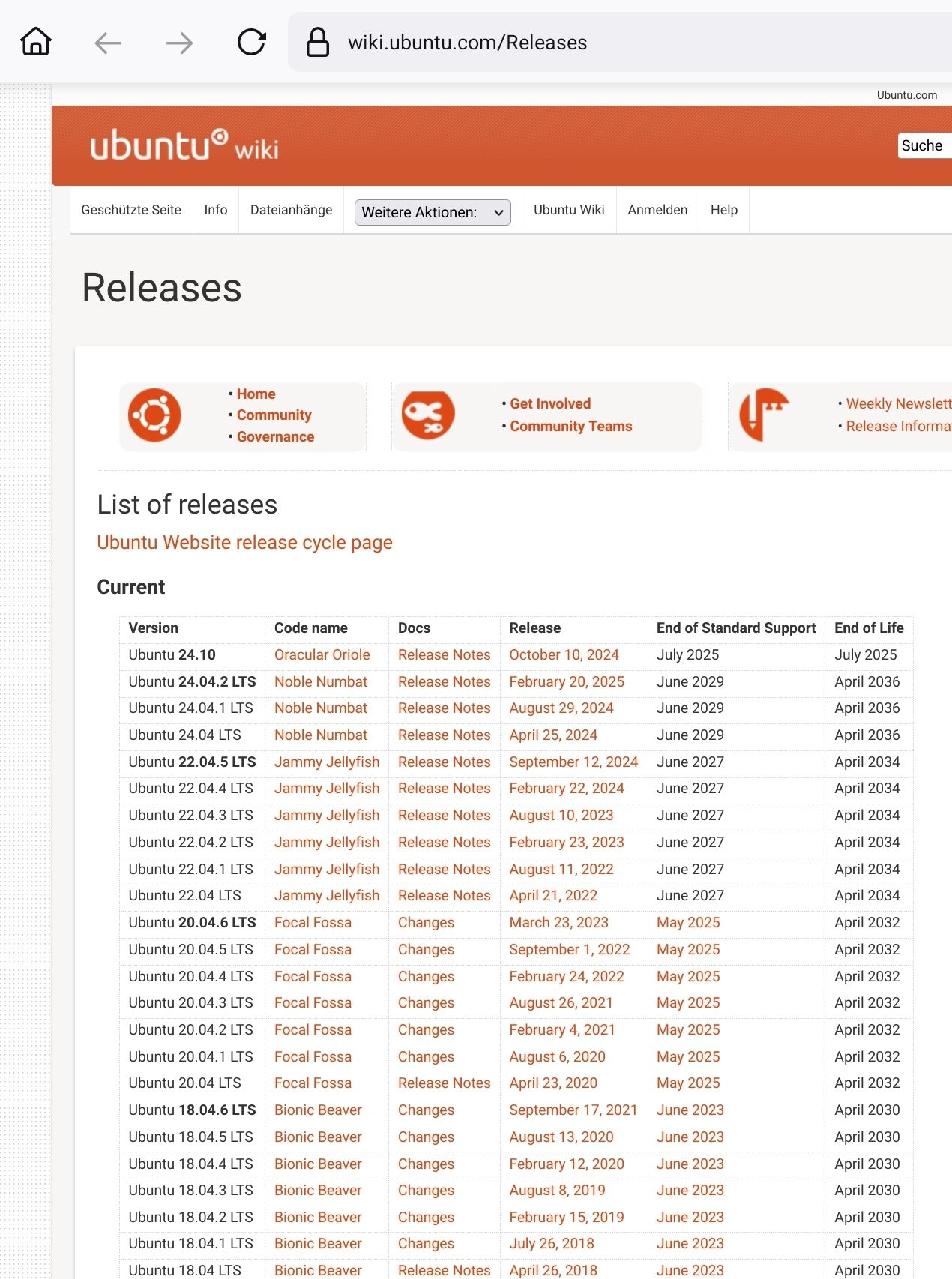

        • Ro75R Ro75
          @smartmood sagte in Adapter Updates nicht durchführbar:
          Welcome to Ubuntu 24.10
          ist keine LTS Version. Da sollte man auch (bald) aktiv werden.
          Ro75.

              Ro75R Offline
              Ro75R Offline
              Ro75
              wrote on last edited by
              #29
              @smartmood die letzte LTS (Long Time Support) ist die 24.04. Diese erhält Update bis 04/29. Du hast, glaube ich, nur eine Zwischenversion. Da hilft nur eine Neuinstallation.
              Ro75.

                • Ro75R Ro75
                  Ro75.
                  #31
                  @ro75 sagte in Adapter Updates nicht durchführbar:
                  Ja, ich würde (aber nicht nur deswegen) da die 24.04 neu aufsetzen.
                  Und dann gleich einen User richtig anlegen. Das macht der Ubuntu-Installer aber eigentlich eh so, ich verstehe gar nicht wo der unsägliche root da wieder aus dem Hut gezaubert wurde.
                  (Ah, LXC... Aber auch den legt man gescheit mit default usern an. Siehe ioBroker-Installationsanleitung für LXC.)

                      • Ro75R Ro75
                        Ro75.
                        smartmoodS Offline
                        smartmoodS Offline
                        smartmood
                        #34
                        @ro75
                        heißt also einen komplett frischen LXC Container mit Ubuntu 24.04.2 LTS erstellen, iobroker installieren und iobroker backup dann über backitup einspielen?
