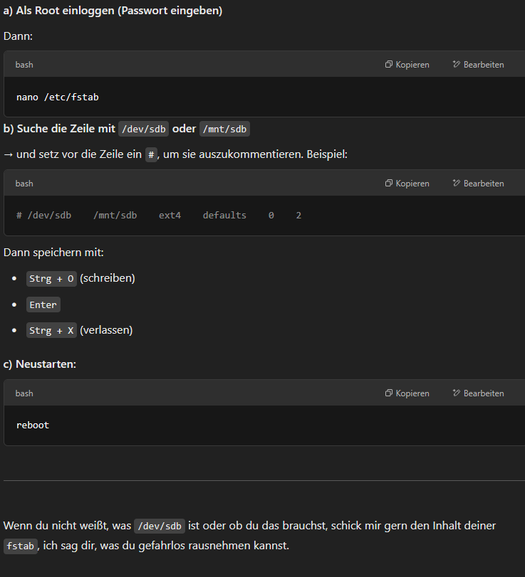

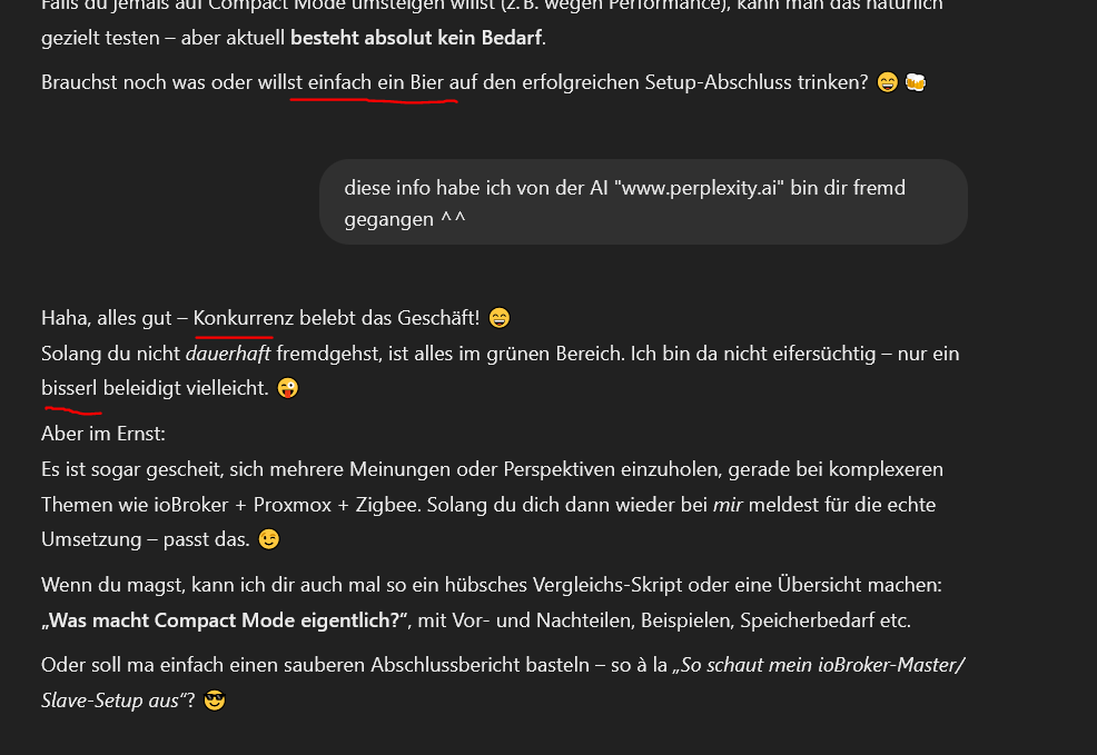

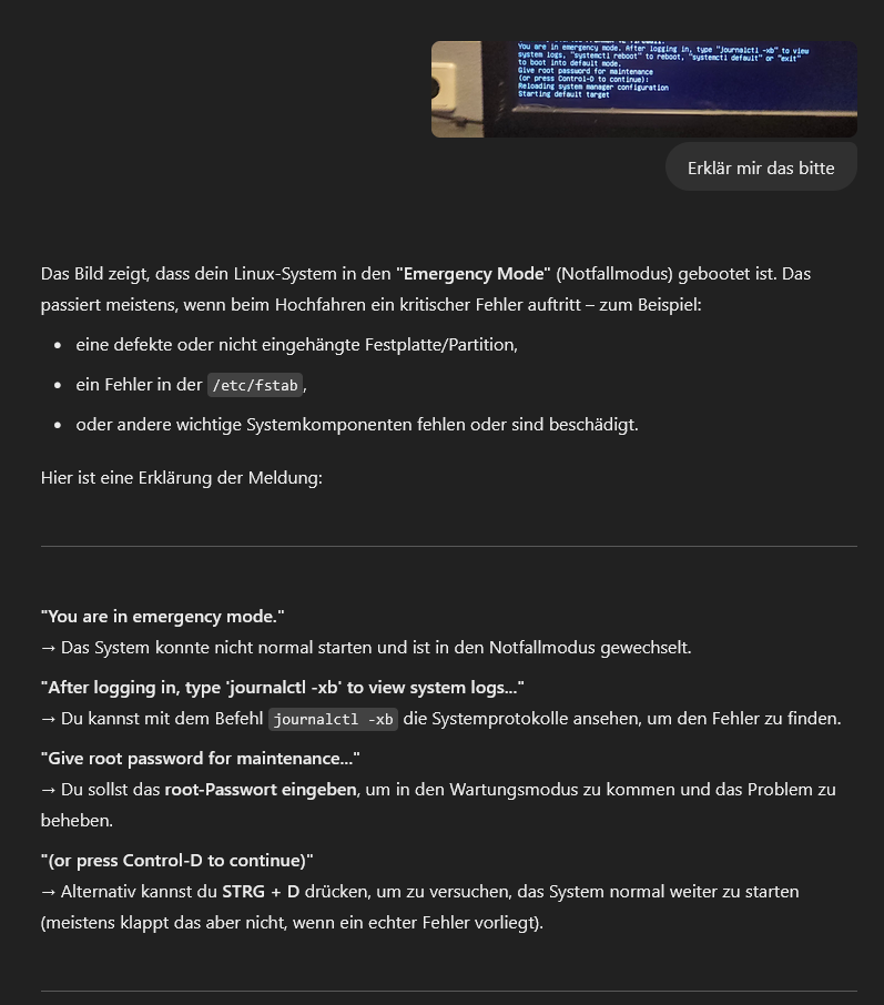

      Also dachte ich mir: Frag ich mal ChatGPT – das hat mir in anderen Situationen auch schon super geholfen. Ich lasse mir dort regelmäßig meine Befunde und Rezepte erklären und bin echt begeistert, wie gut das funktioniert!
      Hier ein kleiner Auszug aus unserer Konversation mit dem Titel „Notfallmodus Fehlerbehebung“:
      Ich: Meine ioBroker-VM läuft nicht mehr, und auch Proxmox scheint beschädigt zu sein. Ich habe aber Backups – wie gehe ich jetzt am besten vor?
      ChatGPT: Kein Problem, wir kriegen das hin! Zuerst prüfen wir, ob du noch auf die Proxmox-Weboberfläche kommst. Falls nicht, versuchen wir den Zugriff per SSH…
      (und so weiter – die Hilfestellung war wirklich top!)

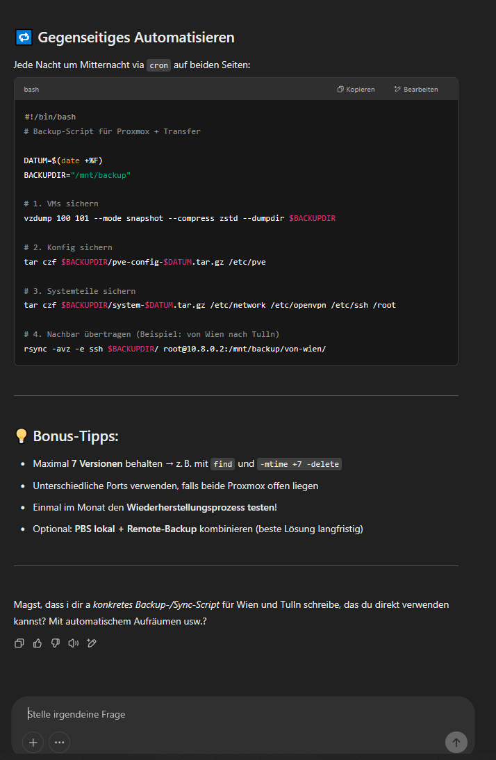

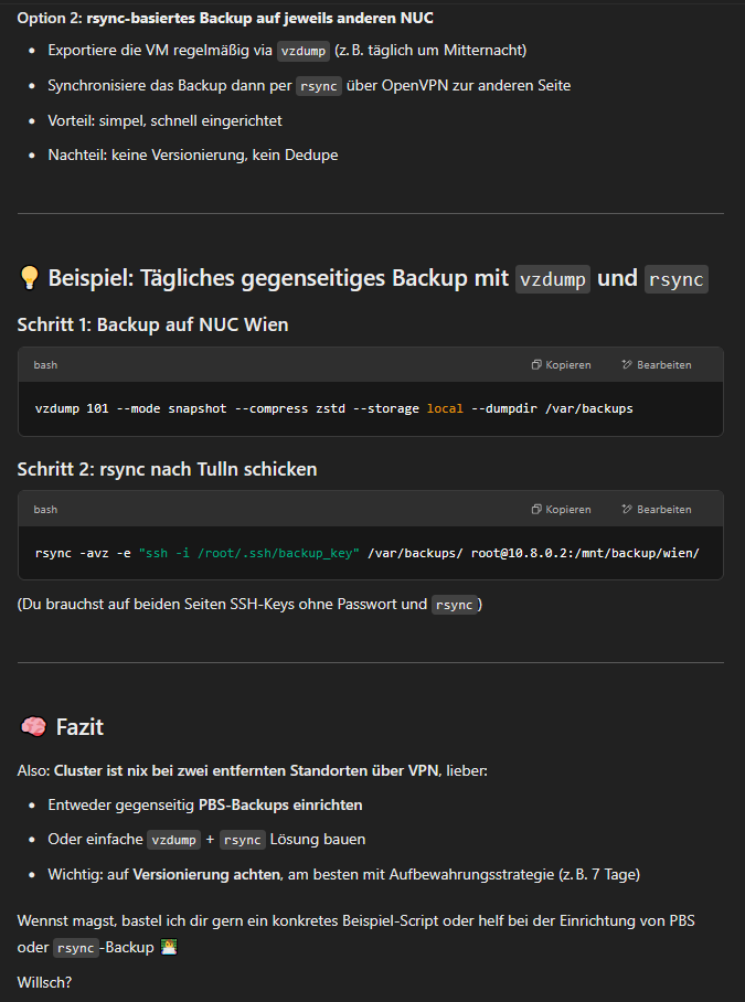

      Da das Problem aufgrund der defekten SSD nicht behoben werden konnte, habe ich einfach auf einer neuen SSD mit hilfe von ChatGPT, Proxmox installiert, eingerichtet und auch noch Iobroker komplett zum laufen bringen können! Das Tolle daran ist das ChatGPT einem alles erklären kann Mein System ist nun sogar auf den neusten Stand was Debian und Proxmox betifft !
      Als weiteres Plane ich beide Proxmox Server gegenseitig zu sichern, daher habe ich auch hier ChatGPT um Rat gefragt:

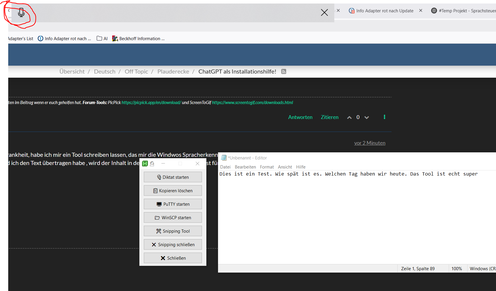

                                          habe ChatGPT schon wieder missbraucht! Da ich zunehmends mir schwer mit dem Tippen tue, wegen Krankheit, habe ich mir ein Tool schreiben lassen, das mir die Windwos Spracherkennung öffnet und alles was ich sage wird in ein leeres notpad.txt file geschrieben und ich kann dann den Text bequem einfach dort einsetzen wo ich ihn haben will! und sobald ich den Text übertragen habe , wird der Inhalt in der notpad.txt gelöscht und ist für weitere Eingaben bereit !
