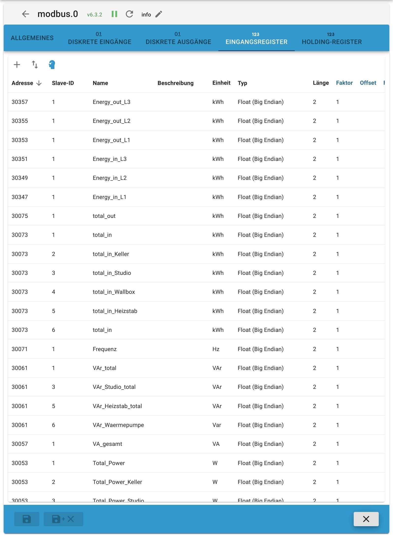

          @dag_munich sagte in MODBUS Adapter 2 Instanzen Problem:
          Ich wüsste nicht, wie ich in einer Instanz zwei Zähler mit "RTU over TCP" adressieren kann.
          checkbox "mehrere Geräte-IDs" aktivieren.
          und dann die jeweilige ID bei den Registern
          (hier 1-6)

                OK,
                hab gesehen, dass mit der Checkbox eine Spalte für die Slave-ID ergänzt wird in den Tabsheets.
                Hab's mal ausprobiert.
                Läuft schon länger als vorher ohne Fehler ;-) , obwohl ich im log zwei Fehlermeldungen habe:
                received answer for wrong ID 1, expected 0
                received answer for wrong ID 126, expected 0
                Ich würde es so lassen, weil es läuft.
                Als Fazit kann man sagen:
                Eine zweite Instanz auf dem gleichen Gateway scheint Probleme zu bereiten.
                Die Konfiguration direkt über verschiedene ID's in der gleichen Instanz ist aber möglich und läuft gut.
                Vielen Dank für die guten Tipps!
