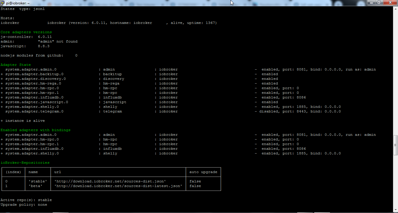

            • T
              Takahara @Thomas Braun last edited by
              @thomas-braun : Meinst du das? Ich sag es lieber gleich Vorweg, dass ich wenig Erfahrung habe. Hab schon mal vielen Dank für deine Rückmeldung

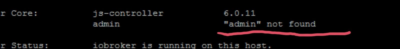

              • T
                Takahara @Meister Mopper last edited by
                @meister-mopper : Danke für deine Rückmeldung. Hab ich ausgeführt. Kann aber den Iobroker immer noch nicht über den Web Browser erreichen.

                  • Homoran
                    Homoran Global Moderator Administrators @Takahara last edited by
                    @takahara dann lies mal hier
                    und bitte die Langfassung!
                    die kommt vorher.
                    nicht den anykey drücken!

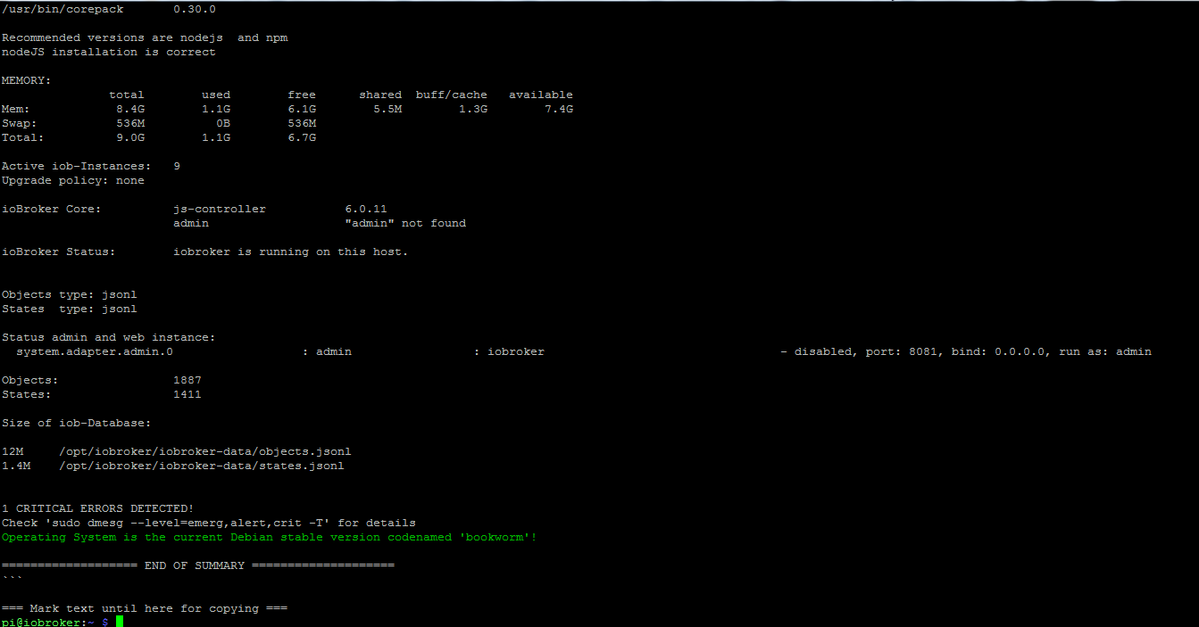

                      • T
                        Takahara @Homoran last edited by
                        oder benötigst du den gesamten Ausgabetext?

                              • T
                                @homoran ```

                                *** ioBroker-Installation ***
                                ioBroker Status
                                Objects type: jsonl
                                States  type: jsonl
                                Hosts:
                                iobroker            iobroker (version: 6.0.11, hostname: iobroker      , alive, uptime: 1367)
                                Core adapters versions
                                js-controller:  6.0.11
                                admin:          "admin" not found
                                javascript:     8.8.3
                                nodejs modules from github:     0
                                Adapter State
                                  system.adapter.admin.0                  : admin                 : iobroker                                 -  enabled, port: 8081, bind: 0.0.0.0, run as: admin
                                + system.adapter.backitup.0               : backitup              : iobroker                                 -  enabled
                                + system.adapter.discovery.0              : discovery             : iobroker                                 -  enabled
                                + system.adapter.hm-rega.0                : hm-rega               : iobroker                                 -  enabled
                                + system.adapter.hm-rpc.0                 : hm-rpc                : iobroker                                 -  enabled, port: 0
                                + system.adapter.hm-rpc.1                 : hm-rpc                : iobroker                                 -  enabled, port: 0
                                + system.adapter.influxdb.0               : influxdb              : iobroker                                 -  enabled, port: 8086
                                + system.adapter.shelly.0                 : shelly                : iobroker                                 -  enabled, port: 1885, bind: 0.0.0.0
                                  system.adapter.telegram.0               : telegram              : iobroker                                 - disabled, port: 8443, bind: 0.0.0.0
                                + instance is alive
                                ioBroker-Repositories
                                Active repo(s): stable
                                Upgrade policy: none
                                Installed ioBroker-Adapters
                                Used repository: stable
                                Cannot read or parse /opt/iobroker/node_modules/@iobroker/js-controller-common-db/build/esm/lib/common//../node_modules/iobroker.admin/io-package.json: /opt/iobroker/node_modules/iobroker.admin/package.json: Unexpected end of JSON input
                                Adapter    "backitup"     : 3.0.31   , installed 3.0.31
                                Adapter    "hm-rpc"       : 2.0.2    , installed 2.0.2
                                Adapter    "javascript"   : 8.8.3    , installed 8.8.3
                                Controller "js-controller": 7.0.6    , installed 6.0.11 [Updatable]
                                Adapter    "shelly"       : 8.5.1    , installed 8.5.1
                                Adapter    "telegram"     : 4.0.0    , installed 4.0.0
                                Objects and States
                                Objects:        1887
                                States:         1411

                                      Deine Spannungsversorgung ist zu schwach auf der Brust.
                                      Der Admin ist kaputt.
                                      Der Js-Controller ist veraltet.
                                      • Homoran
                                        @takahara sagte in IoB web page nicht erreichbar Update Admin adapter:
                                        Under-voltage has occurred
                                        Netzteilprobleme!
                                        Arm frequency capping has occurred
                                        thermische Probleme
                                        warum, müssen wir suchen.
                                        Das könnte fue Ursache sein
