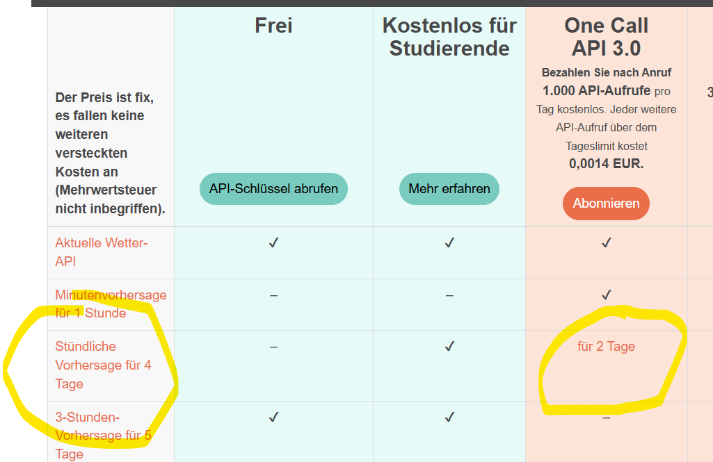

                                Hallo
                                Frage an die Gemeinde:
                                Ich habe den One Call API 3.0. Wenn ich direkt im Broser aufrufe kommen auch stündliche Werte. Ist auch laut Beschreibung richtig.
                                Kann ich das Script so erweitern dass hier für heute und morgen stündliche Werte angezeigt werden?
                                Brauche Temp, Windstärke, Luftfeuchte, Bewölkung, Regen in mm pro Stunde und Regenwahrscheinlichkeit. Das SOLAR Paket ist je extra.
                                LG Robert
                                PS: Bin nun durch vielfaches probieren weitergekommen.
                                ABER: Nun stehe ich wieder mal an. In den hourly Bereich gibt es den timestamp als UNIX timestamp (1767603600). Den kann ich anzeigen. Ich möchte diesen nun als "lesbaren" string anzeigen. ZB "Stunde:Minute Tag.Monat"
                                Wie kann ich dies lösen?
                                Eigenartig ist auch dass die Reihenfolge der Ausgabe nicht der Reihenfolge im script entspricht
                                LG Robert
