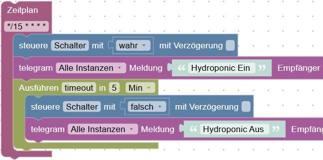

    ich versuche mich gerade an der Steuerung einer Pumpe.
    Sie soll 5 min laufen und danach für 10 min still stehen.
    Es fehlt mir noch die Überprüfung!
    Ich möchte, dass es Nachts nach dem Neustart des IOBroker wieder automatisch fortgesetzt wird.
    Mit dem Trigger falls Objekt... ist das nicht möglich.
    Mit einem Trigger nach Zeitplan und der Kontrolle jede Minute finde ich auch nicht so elegant.
    Vielleicht hat jemand auch eine Idee wie ich eine Warnung bekomme falls das System ausfällt.
    Danke im Voraus!

      Ah, noch jemand der sich mit Hydroponic befasst.
      Bei mir läuft die Pumpe alle 10 Minuten für 2 Minuten.
      Hab das so umgesetzt:
      PS,
      Welcher Neustart? Der Iobroker läuft doch immer.
      Ciao, Gerhard

          Getestet, funktiniert bei mir nur wenn ich eine Pause zwischen den Befehlen setzte. Mit Verzögerung funktioniert es bei mir tatsächlich nicht. Bin aber auch gerade ahnungslos warum.

            Wozu das? Um irgendwelche "Unzulänglichkeiten" zu fixen?
            Da sollte man besser nach der Ursache forschen statt an Symptomen "rumzudoktern".
            Zu jeder vollen Viertelstunde wird ein- und nach 5 Minuten ausgeschaltet. Macht nach Adam Riese und Eva Zwerg 10 Minuten Pause.

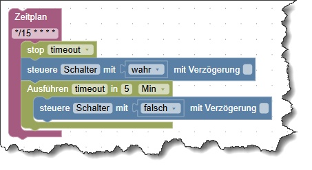

              @labamba sagte: 5 min laufen und danach für 10 min still stehen.
              Vorschlag:
              1 Reply Last reply

                Puuhhh, dass habe ich vor ca. 5 Jahren mal mit einem Cron-Job eingefügt.
                Warum ist eine gute Frage. War wahrscheinlich um den Arbeitsspeicher immer wieder mal zu entleeren.
                Das stop timeout funktioniert anscheinend nicht. Wie von @paul53 vorgeschlagen funktioniert es.

                  @labamba sagte Das stop timeout funktioniert anscheinend nicht.
                  Es sollte auch mit "stop timeout" funktionieren, da der Timeout kürzer ist als die Trigger-Periode.

                    ich habe es nochmals mit dem Timeout am Anfang überprüft, dass geht auch!
                    Warum es zuerst nicht funktioniert hat, kann ich nicht sagen.
