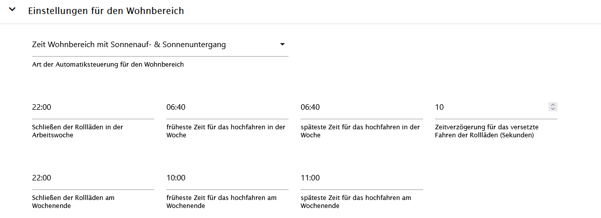

    Hallo, ich habe den iob auf einem proxmox container laufen. Shuttercontrol soll an Wochenenden die Rolläden um 10 Uhr hochfahren, das klappte bisher einwandfrei. Heute sind die alle um 9 Uhr aufgegangen, daher vermute ich ein Problem bei den hinterlegten Zeiten im iob.
    Shuttercontrol:
    Protokoll
    shuttercontrol.0
    	2025-03-30 10:00:40.021	info	Children Up #21 Set ID: Nils value: 0%
    shuttercontrol.0
    	2025-03-30 10:00:30.112	info	Sleep up #21 Set ID: Martina Westen value: 0%
    shuttercontrol.0
    	2025-03-30 10:00:20.099	info	Sleep up #22 Set ID: Martina Osten value: 0%
    shuttercontrol.0
    	2025-03-30 10:00:10.032	info	Sleep up #22 Set ID: Flur value: 0%
    Ich habe dann den proxmox container geprüft, der steht auf Sommerzeit, wenn ich in proxmox auf die iob Konsole gehen, zeigt er mir die richtige (Sommer) Uhrzeit an:
    Andreas@iobroker:~$ time
    real    0m0,000s
    user    0m0,000s
    sys     0m0,000s
    Andreas@iobroker:~$ date
    So 30. Mär 11:20:15 CEST 2025
    Andreas@iobroker:~$
    In meiner VIS zeige ich die Uhrzeit an, die steht auch auf Sommerzeit und wenn ich z.B. in die Protokolle schaue sind die letzten Einträge auch mit richtiger Zeit
    Hat jemand eine Idee woran es liegt oder wo mein Denkfehler ist?

                                        • liv-in-skyL liv-in-sky
                                          @amg_666
                                          shuttercontrol ist doch kein hardware adapter, oder ?
                                          wie sind deine rollo's eingebunden - kann da etwas mit "zeit" sein
                                          amg_666A Offline
                                          amg_666A Offline
                                          amg_666
                                          @liv-in-sky sagte in Umstellung auf Sommerzeit - Shutercontrol löst falsch aus:
                                          Meine Rollos sind Velux Aussenjalousien für Dachfenster, die werden über den klf200-Adapter angesprochen und da ist nix bzgl Zeiten eingestellt, geht m.W. auch garnicht.
                                          Ich habe gestern Abend den PRoxmox mal durchgebootet, zumindest sind am Abend dann die Rolläden wie gewünscht (Sonnenuntergang) ausgelöst worden, scheint jetzt wieder synchron zu sein.
                                          345
