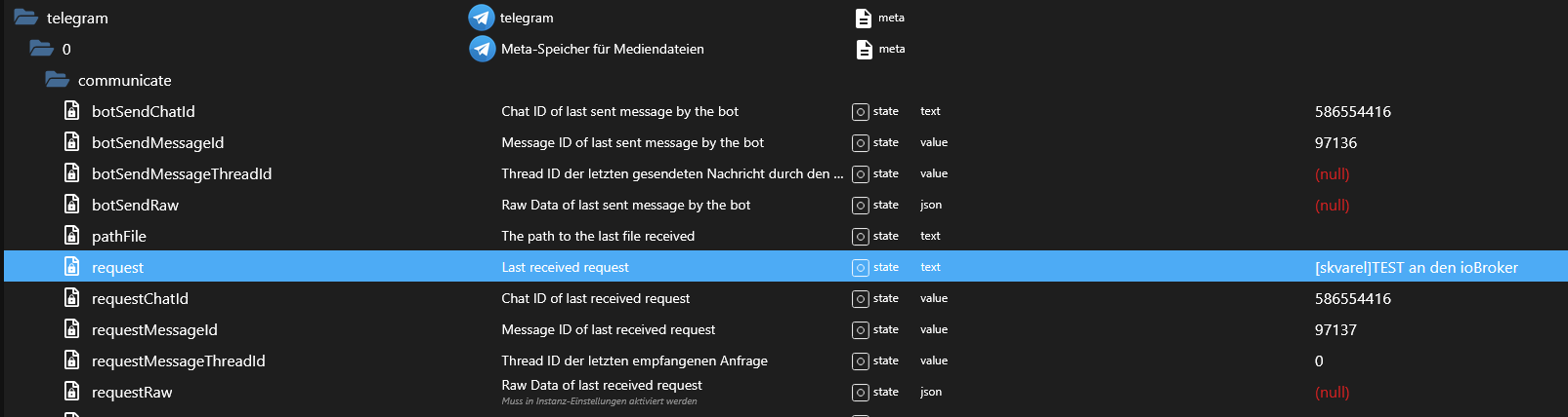

      Alles was du per Telegram schickst, landet in diesem Datenpunkt:
      Die gesendete Nachricht:
      Dort siehst du sogar den Absender der Nachricht.
      Darauf kannst du triggern.

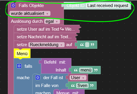

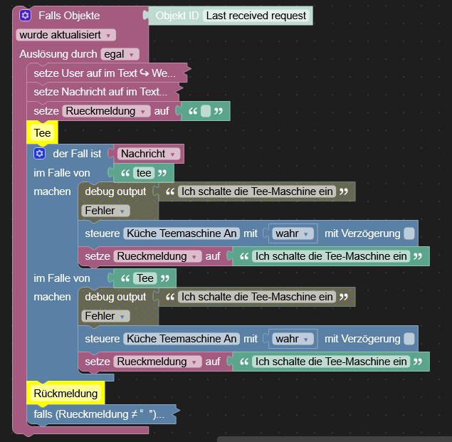

        Hier ein kleines Blockly zum Testen.
        (Anstelle des Debug musst du nur deine Steuerung einbauen)

          Ein weiteres Beispiel.
          Im Script:
          Telegram:
