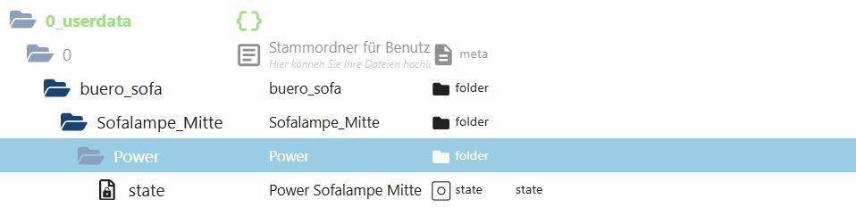

                  @paul53 Ich hab gerade den von mir generierten Datenpunkt gefunden- der wurde unter javascript.0 erstellt. So wie du geschrieben hast. Das ist natürlich nicht so schön. Userdata.0 ist ebsser.
                  Mit dem vorletzten Script von dir, erstellt er mir leider garnix. Ich möchte mich da halt langtasten und sukzessive verstehen was ich da mache -> dann kann ich das auch mal selbst machen.
                  Hier ist das Blockly (wie gesagt- ich möchte später mal einfach die Werte wie Button etc. eintragen und somit schnell erstellen können. Die Idee mit dem Alias finde ich super. Aber Schritt für Schritt.
                  Warum wird bei Aktivierung (ich setze da einfach den Datenpunkt auf "true" um das Script dann auszuführen...) der Datenpunkt unter userdata.0 nicht erstellt?
                  • paul53
                    paul53 @oberfragger last edited by paul53
                    @oberfragger sagte: Mit dem vorletzten Script von dir, erstellt er mir leider garnix.
                    Bei Skriptstart sollte der DP "0_userdata.0.buero_sofa.Sofalampe_Mitte.Power.state" erstellt werden.
                    Bei mir erfolgt es mit dem zuletzt geposteten Skript:

                        const createTopic = (action) => `${pretopic}/${hostname}/${action}/${button_id}`;
                        const createID = (action) => `0_userdata.0.${speicherpfad}.${hostname}.${action}.${button_id}`;
                        const statetopic = createTopic('state');
                        const commandtopic = createTopic('command') + (type.toLowerCase() === 'number' ? '.val' : '');
                        const state_id = createID('state');
                        const command_id = createID('command');
                        // Standardwert für def
                        const getDefaultValue = (t) => (t === 'number' ? 0 : t === 'boolean' ? false : '');
                        const state_common = {
                            role: "state",
                            type: "string",
                            read: true,
                            write: false,
                            def: '',
                            custom: {
                                "mqtt-client.0": { enabled: true, publish: false, subscribe: true, topic: statetopic }
                        const command_common = {
                            role: "state",
                            type,
                            read: true,
                            write: true,
                            def: getDefaultValue(type),
                            custom: {
                                "mqtt-client.0": { enabled: true, publish: true, subscribe: false, topic: commandtopic }
                        createState(state_id, '', state_common);
                        createState(command_id, getDefaultValue(type), command_common);
